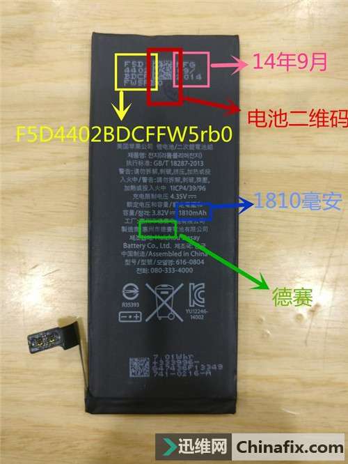

  电池上的信息:以苹果6为例
  黄色框的为序列号:苹果的产品包括耳机、数据线、充电头都有自己的序列号,当然电池也不列外。序列号就和人的身份证一样,一个人只能有一个身份证。
  红色框的为电池二维码: 二维码扫出来的序列号和黄色框的是一样的。
  粉色框的是生产日期:原装电池的生产日期一般在手机生产后一年以内。
  蓝色框的为电池容量:苹果6的设计容量是1810毫安,实际容量除以设计容量就是苹果手机电池的效率。
  绿色框的为生产厂家

  1、看时间是否一致:列如上面的序列号F5D4402BDCFFW5RB0, 前三位F5D指的是德赛也就是生产厂家。第4位指的是生产年份,4就是14年生产的。第5.6位指第几周生产的,40指第40周生产,看日历我们会知道第40周就是9月份。所以我们可以看序列号隐藏的年份和又边所表的日期是否一致,不一致的话呵呵,这种电池山寨的基本功都没做到,渣得不能再渣。

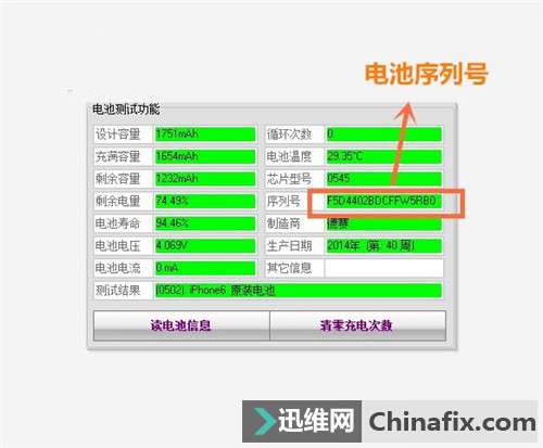

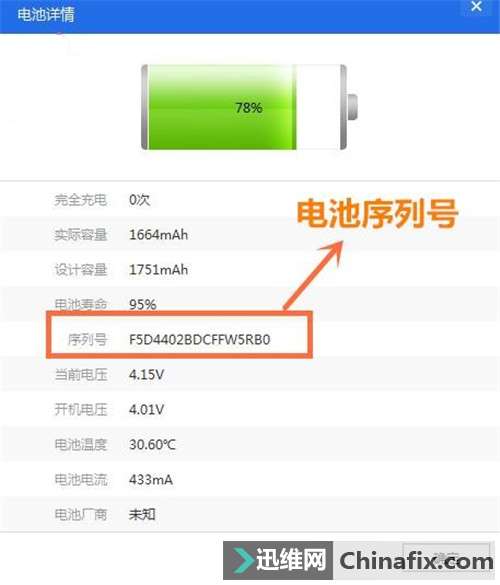

电池检测仪器测出的电池信息
  大家可以看到,上面有个清零充电次数的选项,所以通过电池充电次数看电池好坏是看不出来的。不过仪器是无法修改容量的,无法修改序列号。原装电池,每个电池仅有一个独一无二的序列号,所以我们下面可以通过序列号和电池效率来判断电池的好坏真假。

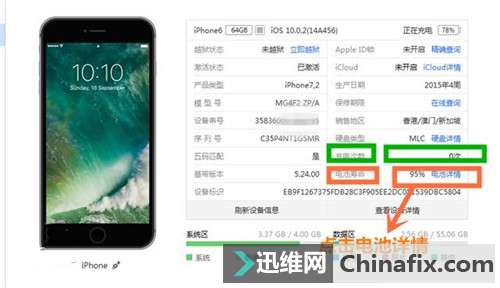

爱思助手主页面
爱思助手电池详细页面
  查看电路板保存的序列号:有电池检测仪器的可以直接查看苹果手机电池信息,没有的可以电脑下载个爱思助手,电击电池详情,里面可以看到保护板储存的序列号为F5D4402BDCFFW5RB0。

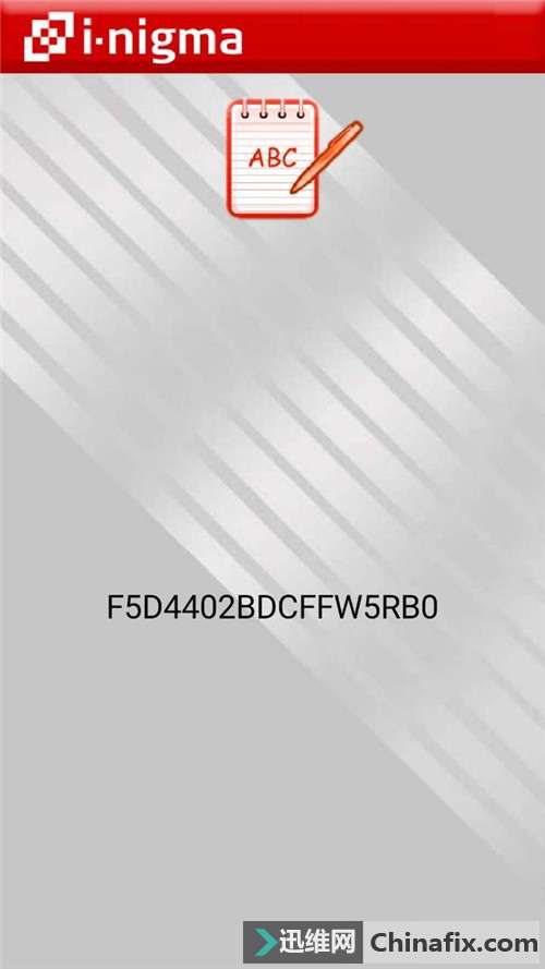

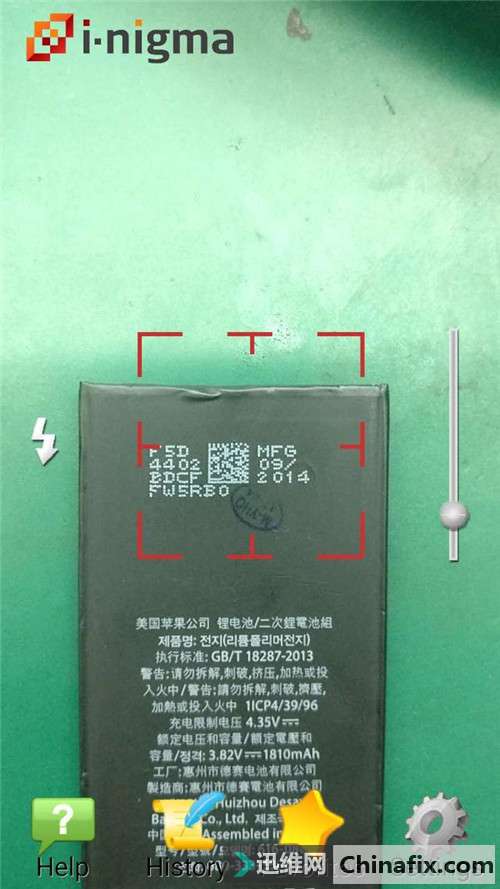

下载好的i-nigma软件
扫描电池二维码
扫描出来的序列号

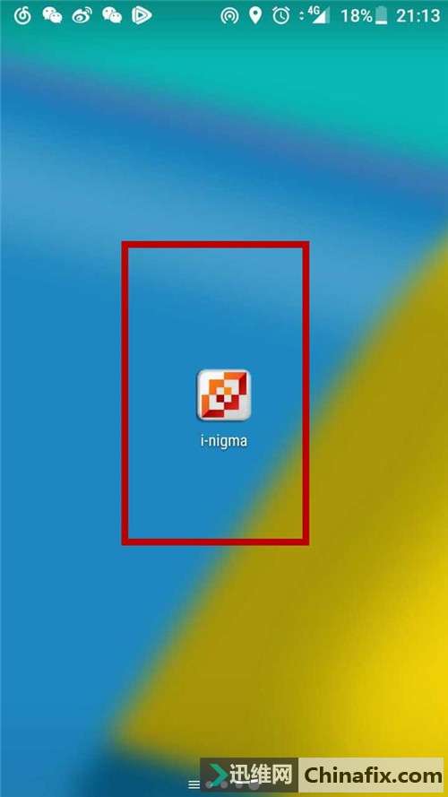

  苹果手机电池上的二维码可以下载i-nigma软件扫描,上图中扫描出来的二维码为F5D4402BDCFFW5RB0,我拿的这块是苹果6原装电池 所以三码肯定是一致的。爱思助手里的序列号、二维码扫描出来的序列号和电池本身写的序列号都为F5D4402BDCFFW5RB0。 要是这三个码有一个对不起来,那肯定不是原装电池。

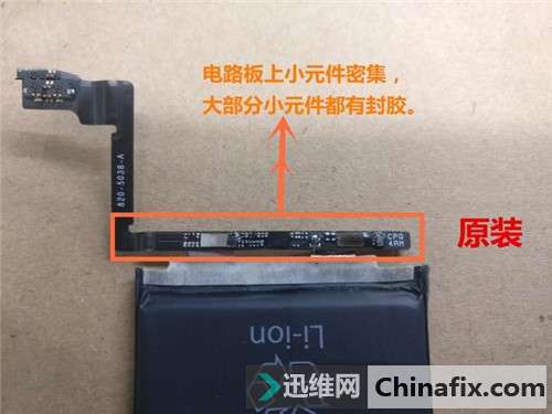

  四、原装苹果手机电池和山寨电池拆解对比

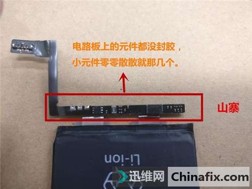

山寨保护板正面
山寨保护板背面

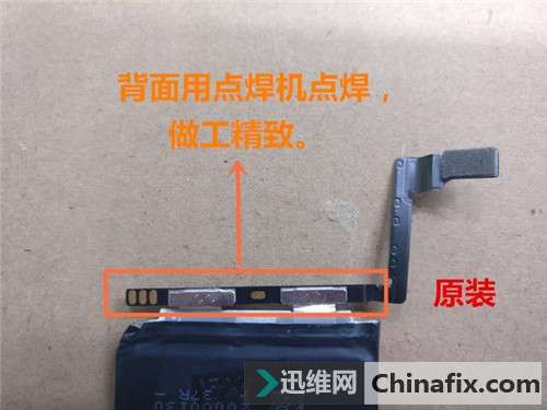

原装保护板正面
原装保护板背面
  从拆解保护板可以看出,山寨的和原装的苹果手机电池区别还是很明显的。不过保护板拆出来就很难还原回去了,所以拆解前先考虑清楚。
