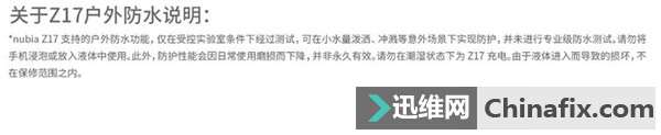

手机防水的那些事儿 图3
  虽然iPhone7与三星S8都有明确的手机防水等级,但要明白,没有什么手机防水技术是完美的,虽然企业宣称手机防水,但是从严格的意义上讲,它们并不是真正的防水手机。只要压力足够大水就能进去,只是压力到底要多大的问题。这也是IPXX等级制定的标准。
