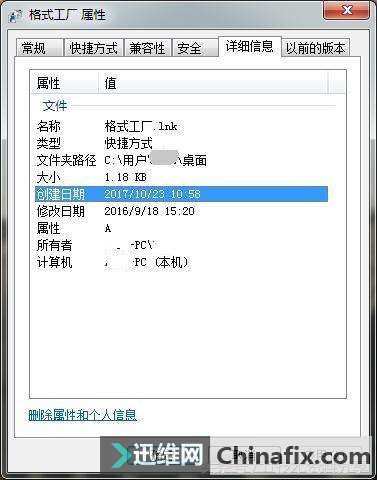

  因为桌面其实就是一个文件夹(desktop),默认的储存位置位于C盘。这里你可以随便右键点击桌面上你所创建的文件或者文件夹-属性中就可以发现。(对于快捷方式到详细信息中查看)。
  桌面文件夹
  快捷方式(有些是公用桌面,可能无法移动,具体到C:\Users(用户)\公用\公用桌面\中查看)

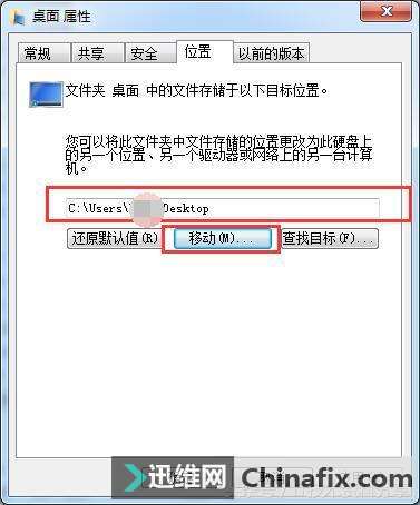

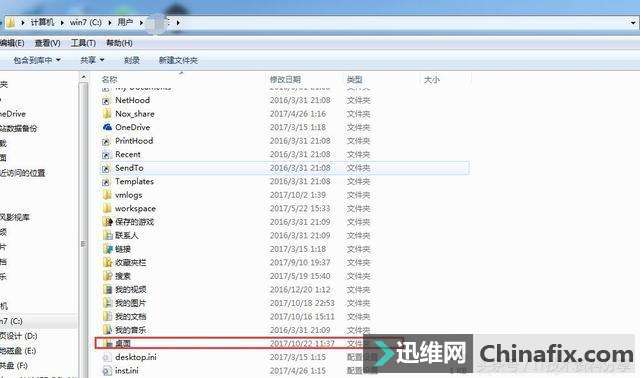

  电脑桌面默认的位置是C:\Users(用户)\用户名\Desktop,首先定位到这个文件夹,找到桌面文件夹如下图所示:
  对着这个文件夹点击右键,选择属性,注意“位置”这个选项卡。

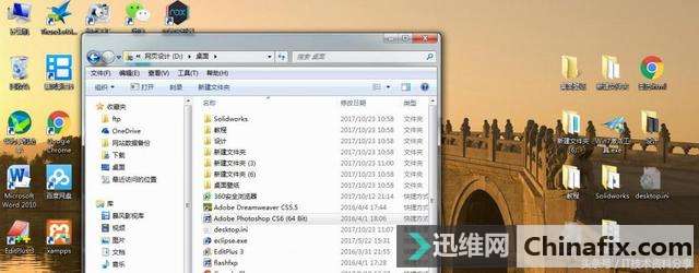

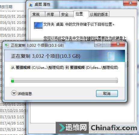

  选择移动,选择除C盘以外的其他盘中的一个文件夹,我选择的是D:\deskfiles\,使用确定,你会发现桌面内容都会移动到这个文件夹了。这里建议移动的目标文件夹名称为英文状态,避免一些软件需要用到桌面因无法识别中文而出现错误。
移动过程
  忽视警告,选择是
  小编桌面文件过多,移动的有点慢
  提示的是复制,实际上是移动
  结束后你会发现之前建立的文件夹变成了桌面,这时点击进去,点击顶部地址栏你会发现其实就是刚刚建立的deskfiles文件夹,之所以会更改名称,是因为文件夹中包含了desktop.ini文件,在这个文件夹中你会看到桌面上的所有文件全在这里了。如果想更改回去,只需在移动的桌面文件夹(D:\桌面)右键-属性-位置,选择还原默认位置就可以了。
