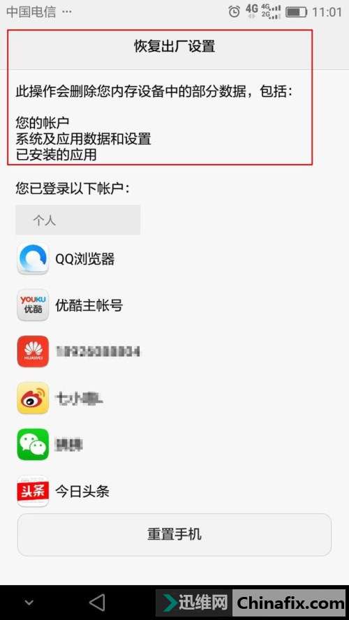

  首先仍然是需要先恢复手机出厂设置
  这个主要是针对安卓手机了,一般在手机【设置】-【高级设置】-【备份和重置】-【恢复出厂设置】,确定后就把所有的旧手机数据资料清除掉了。苹果手机的话则是可以选择“抹掉所有内容和设置”,就类似于安卓手机恢复出厂设置了。

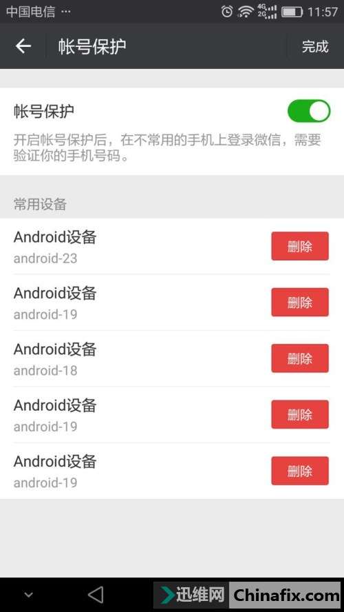

  因为微信设置有账号保护,验证过后微信就会默认该设备为常用登录设备,下次登录无需再验证。但如果要在新设备上首次登录你的微信时,必须要通过手机验证。
  一般我们更换手机时,大多只是退出登录、删除数据,但应用上仍然会记录有你登录过的常用设备。所以假如别人拿到你的旧手机,根本不需要验证,也照样能轻松登录你的微信。
  所以换手机后,微信等应用最好也要先开启账号保护,并同时把这些应用记录的常用设备给删掉。
  进入微信【设置】-【账号与安全】,开启【账号保护】,然后点击右上角【编辑】,把常用设备全部删除掉,包括你的旧手机设备。
