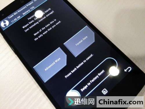

  Recovery的本职工作就如其名字一样,是“重置”。Recovery首先可以对安卓系统进行各种重置,例如清除Cache、Data等等,也就是刷机玩家常说的“Wipe”。但是,如果要彻底重置系统,还是需要重新刷入System相关文件才能实现。
使用TWRP进行Wipe的界面

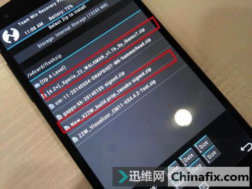

  Recovery可以修改System分区,玩家可以藉此实现很多功能。例如前文说过的root,root的本质是用第三方su替换掉系统su,从而实现提权,正统的root方法就是手动把相应的文件从Recovery中刷入System。又例如可以利用Recovery清除系统预装App,预装App一般被写到了System分区中,寻常方法难以更改,如果Recovery带有文件管理器,那么删除预装的App就成为了轻而易举的事情。
使用TWRP在System分区刷入zip包

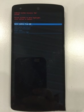

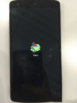

  除了这些功能外,一些强大的第三方Recovery还拥有挂载系统储存、解压缩、备份系统、编辑系统文件(如host、build.prop)等。不过,官方的安卓Recovery一般都不会去做这么多功能,多数的官方安卓Recovery只提供了重置系统(Wipe)和升级系统的功能。这是可以理解的,对普罗大众开放太多的高级功能,有概率会把系统玩坏或造成数据丢失。其中,利用官方安卓Recovery进行升级,可能是最实用的功能之一。
这是原生安卓官方的安卓Recovery,没有什么功能,非常简陋
  以Google官方的原生系统为例,Google的系统更新推送往往不能第一时间覆盖所有的机型,但是没有收到OTA更新的话,是可以利用安卓Recovery来手动进行OTA升级的。下载OTA升级包后,在安卓Recovery模式下连接电脑,用adb sideload命令刷入OTA包即可,效果等同于接收OTA推送,不会丢失数据。

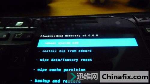

  现在主流的第三方安卓Recovery有两种,一起来看看吧:    ◆ClockWorkMod Recovery  ClockWorkMod简称CWM,这是一个资格非常老的第三方安卓Recovery。CWM基于安卓2.1的安卓Recovery改写,从安卓2.X时代开始,它就非常流行,一度是最受欢迎的第三方安卓Recovery。CWM的功能强大,可以进行Wipe、刷机、备份、挂载磁盘、格式化等操作,甚至还可以调节手机CPU等硬件性能。CWM的开发团队和著名第三方ROM CyanogenMod有着千丝万缕的关系,这令CWM更为流行。
CWM Recovery界面,通过音量键来操作
  不过,CWM对触屏的支持并不好,而且功能也渐渐被其他安卓Recovery超赶。目前CWM已经不是最广为流行的安卓Recovery了。

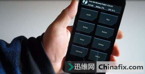

  ◆Team Win Recovery Project  这是目前最为流行的第三方安卓Recovery,可以说是现在刷机的标配了。和CWM相比,TWRP的界面更加华丽,可以进行触屏操作,不需要用音量键慢慢上下选择功能。在功能方面,TWRP对比CWM可谓是有过之而无不及,它拥有一个非常强大的终端,并且带有触摸键盘,能够直接在安卓Recovery当中使用adb命令来设置、修改系统。
TWRP的界面更华丽,而且可以触控操作
  TWRP支持的机型非常多,而且匹配新机型的速度也很快,加之是开源的,开发者可以自行修改以匹配特定机型,因而TWRP非常受欢迎。
