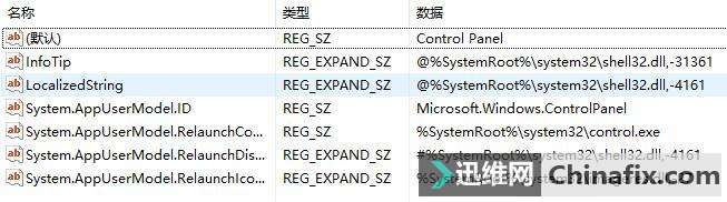

  右键点击左下角windows开始,点击控制面板,较长时间没反应,鼠标放到任务栏显示圆圈的忙碌状态,最后任务栏消失又重新显示(像是explorer进程重新启动),并弹出如下提示。
  26EE0668-A00A-44D7-9371-BEB064C98683,远程过程调用失败。通过GUID查询注册表,该项为控制面板相关内容,如下图:

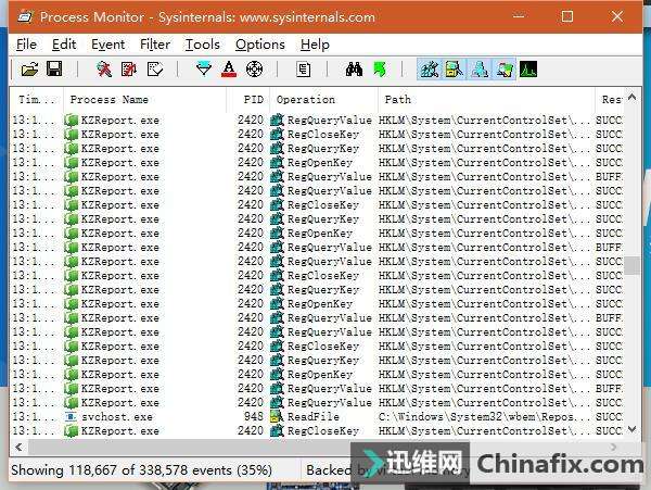

  为了搞清楚后台都有哪些进程在这个时候运行,还是利用一下process monitor这个绿色小工具吧。
  运行process monitor,开启自动滚动(把右下角运行着的程序尽量关闭,以免干扰内容太多),然后通过开始菜单开启控制面板,等待错误提示框出现。
停止process monitor抓取,分析捕获内容,如下图:

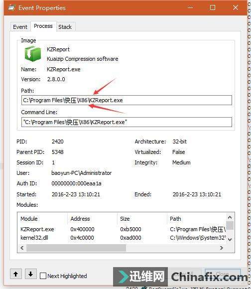

  看到个感觉不靠谱的进程KZExpert.exe(凭经验了,没有为什么),右键查看属性,是快压的进程。
  好吧,把快压卸载掉,重新启动电脑,好了,问题现象排除,再重新安装快压,没有出现问题现象。
