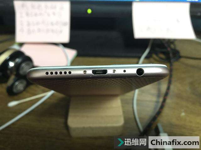

      有一个我们生活中都会遇到的问题,就是手机放在口袋里到底是手机充电口朝上还是朝下呢?这个问题看似简单,但是很重要!
手机放口袋里,手机充电口朝上还是朝下? 图1
  为此,小编专门咨询了手机维修人员,他们告诉我的答案是“手机装在口袋里,手机充电口一定要朝上”。为什么呢?主要还是因为手机充电口的清洁问题。主要涉及到两方面。

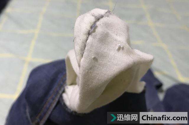

第一种情况,如果口袋长时间不清理,就会导致积灰和一些衣服的纤维毛絮沉积在口袋里面。
手机放口袋里,手机充电口朝上还是朝下? 图2

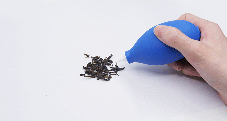

  如果手机充电口长期间与裤子的口袋接触,那么这么灰尘和纤维就会进入到手机充电口中,时间长了形成沉积后就会导致接触不好,无法充电。所以有时候你就发现手机充电口接触不良其实拿这种皮吹子吹一下就好了,就是因为灰尘沉积的原因。
手机放口袋里,手机充电口朝上还是朝下? 图3

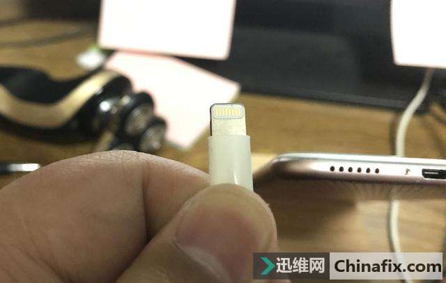

第二种情况就比较严重了,小编之前做手机维修的时候就遇见过。如果口袋里有金属碎屑(常见的就是从事焊接之类的工厂工人)的话,手机充电口朝下碎屑就会进入手机充电口中,造成尾插的短路!
手机放口袋里,手机充电口朝上还是朝下? 图4

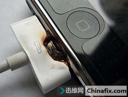

  尾插短路轻则会让手机无法充电,重则会把主板烧毁坏!因此那些从事与金属制品相关的人员一定要注意这种情况。
手机放口袋里,手机充电口朝上还是朝下? 图5
  因此大家尽量养成手机充电口朝上放的好习惯,还有如果自己手机充电口接触不良充不进电的时候不要着急去维修,可以先用皮吹子吹一吹或者在断电的情况下拿针轻轻抠一下手机充电口的每一个触点,很有可能就是因为里面积了脏东西引起的。
