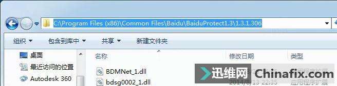

    windows 7 64位系统,IE11。
问题现象
  双点桌面图标,鼠标短暂忙碌(圆圈出现),然后没有任何动静,浏览器界面没有显示出来。
诊断与排除
  打开任务管理器,可以看到IE进程出现。
  将IE进程所有结束,重新启动浏览器,问题依旧。
  检查系统日志,没有发现异常。
  借助process monitor工具,设置过滤条件只显示IE进程相关操作,开启监视,然后运行IE。在列表中看到浏览器最后的操作停止在百度安全组件相关访问位置。
打开这个位置,执行uninst.exe卸载百度安全组件(需要设置显示隐藏文件才可以看到此目录)。
  完成后,结束IE进程,重新启动IE,问题解除,Y!
总结
  软件出现问题时,通常可以检测系统日志寻找蛛丝马迹。像这样没有界面反应的问题现象,进程监视管理工具往往是我们的得力助手,这样的工具可以监视文件访问和注册表访问。
