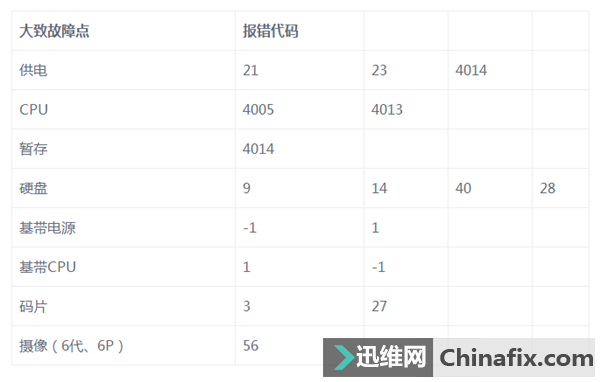

  十五、手机维修中常见维修方法——刷机报错法:
  当对iPhone产品刷机时,苹果服务器需要检测验证iPhone设备的相关硬件或参数。如果在验证过程中,苹果服务器检测到相关数据错误,则无法通过刷机操作,进而itunes软件会弹出对应的错误代码。常见故障代码例如:硬盘故障多数会弹出报错“发生未知错误9,未能恢复此iPhone”等。
简单例举常见错误代码所表示的故障含义:(仅供参考,如图表2所示)
