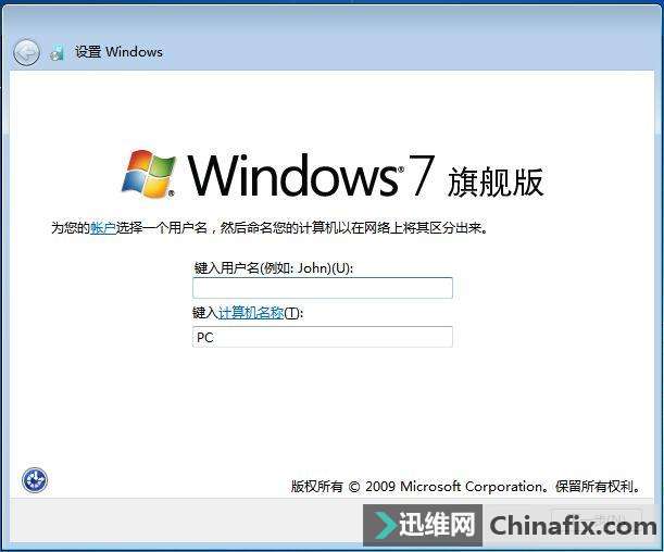

  我们有两个磁盘,c和d,将系统安装到c盘,一直进行到下面这个画面就不要继续了:

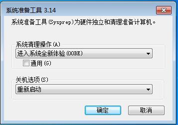

  然后呢,按组合键Ctrl+Shift+F3,系统便会立刻重新启动,并用administrator账户进入桌面,进入桌面后还能看到下面这个对话框出现:
  系统准备工具3.14,我们可千万不能点击“确定”按钮,而是“取消”将其关闭。这个时候,可能看不出来现在的系统和普通系统有什么分别。这个状态下的系统,我们称之为“审核模式”。
  在审核模式下,可以添加使用程序、设备驱动程序到系统中。如果工作没有完成,可以关闭电脑(虚拟机),下次启动时上面的对话框还会出现,也就是说,我们只要不执行sysprep命令,系统会一直保持在审核模式下。

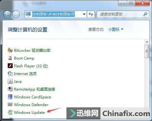

  这一步需要注意一点顺序,与微软相关的使用程序,比如office 2010、.net framework 运行库首先添加。
  然后联网更新系统补丁,补丁更新需要多次重新启动并“检查更新”直到检测不到新的补丁为止。另外,建议运用系统自带的windows upate功能进行系统更新。
  补丁更新完成后断网,然后再添加其他使用程序,比如某某卫士、某某浏览器之类。
  最后,右键点击系统盘C盘,属性,并运用“磁盘清理”对磁盘进行清理。
