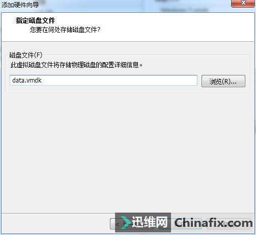

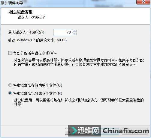

  编辑虚拟机,添加磁盘,磁盘类型依旧为SATA,容量选择70G(封装过程中的系统备份比较大哦),磁盘文件名称为DATA。

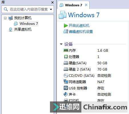

  最后我们看到虚拟机有两个磁盘。
