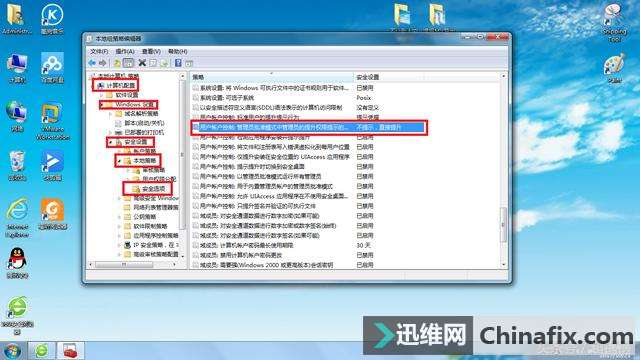

  组合键:WIN+R调出运行窗口,输入“gpedit.msc” 打开组策略编辑器:
  定位至“计算机配置 - Win设置 - 安全设置 - 本地策略 - 安全选项”,然后在右侧窗口中找到配置项“用户帐户控制: 在管理审批模式下管理员的提升提示行为”。如图:

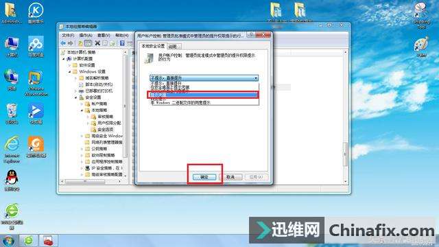

  双击该项打开属性窗口,把设置修改为“提示凭据”。如图:
  以后电脑中其它帐户在安装使用程序时,就会弹出UAC用户帐户控制窗口,提示“权限不够请以员身份运行”,在程序文件右键点击,选择“以管理员身份运行”时同样也无法运行!
