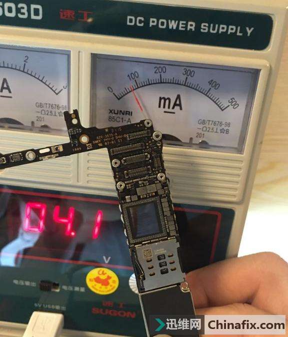

      iPhone虽然生产工艺很高,但是也会存在一些小问题比如手机cpu脱焊什么的。这种情况只能够把手机cpu摘出来,然后重新植锡球。但是要是手机cpu上的焊盘不见了如何维修?没错,就是飞线,万能的飞线真是什么地方都可以使用。虽然只飞了一根,但是a8处理器手机cpu的针脚很密集,针脚又小,在显微镜下勉强能操作,而且不能手抖。
  脱焊了的a8手机cpu现在需要处理,第一步就是取出芯片,分两次取出,第一次是去除上层的内存,第二次才是取出处理器手机cpu(准确说是SOC,为了方便理解就直接说处理器吧)
手机cpu表面飞了一根比头发还细的线修复了iPhone6   图1

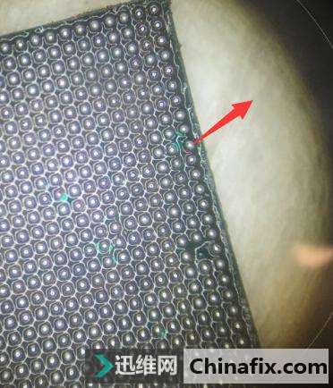

  显微镜下检查发现,掉了一个点。刮开pcb,找到走线,然后飞上一根比头发还细的线,然后植上锡球。
手机cpu表面飞了一根比头发还细的线修复了iPhone6   图2
  红箭头标注的就是原来飞线的地方,现在已经植上锡球了,还加了一点绿油。
