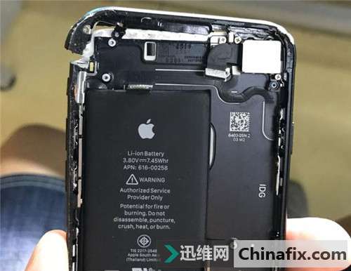

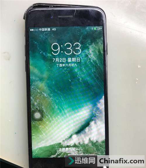

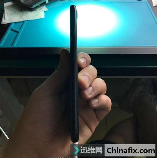

      我们接到收到其他维修同行的一台重摔的面目全非的iPhone7,外壳严重变形,屏幕报废。
iPhone7手机摔坏,几近报废!就这样完美修复了! 图1
iPhone7手机摔坏,几近报废!就这样完美修复了! 图2

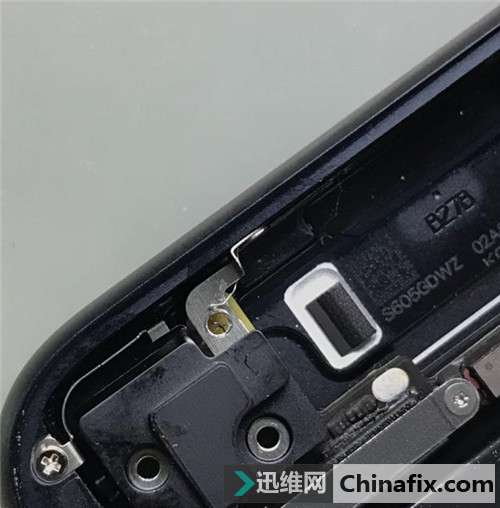

iPhone7手机摔坏,几近报废!就这样完美修复了! 图3

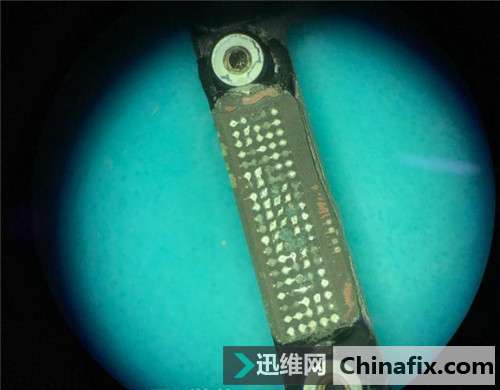

  主板的闪光灯ic M2600直接全部被摔掉了。
iPhone7手机摔坏,几近报废!就这样完美修复了! 图4
  装到我们自己的外壳测试,手机竟然还可以开机。
iPhone7手机摔坏,几近报废!就这样完美修复了! 图5
iPhone7手机摔坏,几近报废!就这样完美修复了! 图6

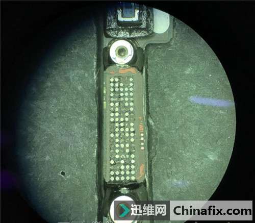

  只是闪光灯不能用,wifi也无信号,因为wifi天线部分也摔没了。

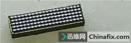

  其实只要飞线技术ok,这台机一点也不难修,首先我们通过图纸看到M2600芯片虽然角位很多,但是绝大多数点都是接地的。
iPhone7手机摔坏,几近报废!就这样完美修复了! 图7
  我们清理焊盘,把有用的点全部飞线打圈。
iPhone7手机摔坏,几近报废!就这样完美修复了! 图8
  然后安装原装拆机的M2600。
iPhone7手机摔坏,几近报废!就这样完美修复了! 图9
iPhone7手机摔坏,几近报废!就这样完美修复了! 图10

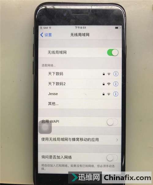

  然后修复wifi信号,经过测试发现2.4g信号有问题,连接热点5g信号正常。
iPhone7手机摔坏,几近报废!就这样完美修复了! 图13
  观察发现2.4g天线被摔掉,直接飞假天线测试。
iPhone7手机摔坏,几近报废!就这样完美修复了! 图14
  信号正常。

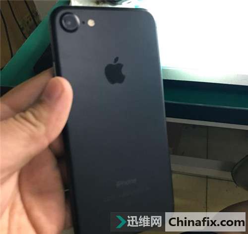

  顺便更换原装拆机的外壳和屏幕,故障修复完毕!
iPhone7手机摔坏,几近报废!就这样完美修复了! 图17
iPhone7手机摔坏,几近报废!就这样完美修复了! 图18
iPhone7手机摔坏,几近报废!就这样完美修复了! 图19
  是不是修手机其实也不难?手工到位,思路准确,修手机哪有那么难!
