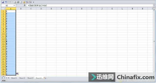

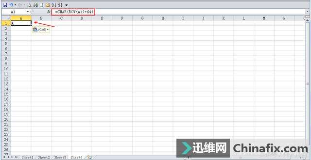

例一:在A1单元格中输入“=CHAR(ROW(A1)+64)”的函数,这时该单元格自动变成大写的字母A
  2.向下拖动填充柄即可

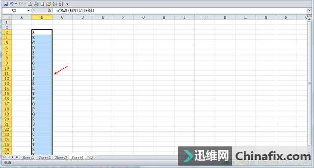

例二:

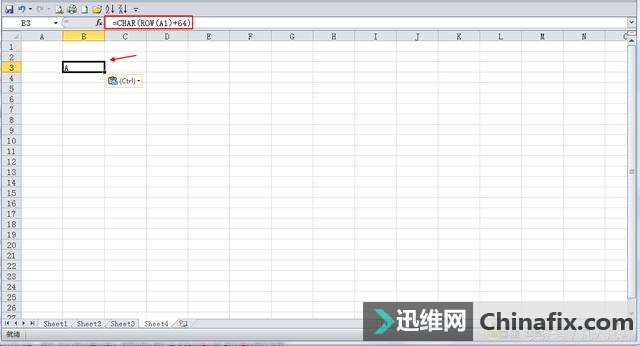

  1.在B3单元格中输入“=CHAR(ROW(A1)+64)”的函数,这时该单元格自动变成大写的字母A
  2.向下拖动填充柄即可

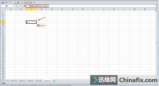

  1.在C5单元格中输入“=CHAR(ROW(A1)+64)”的函数,这时该单元格自动变成大写的字母A

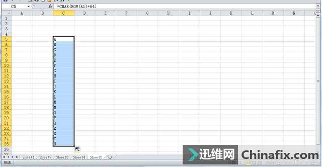

  2.向下拖动填充柄即可
