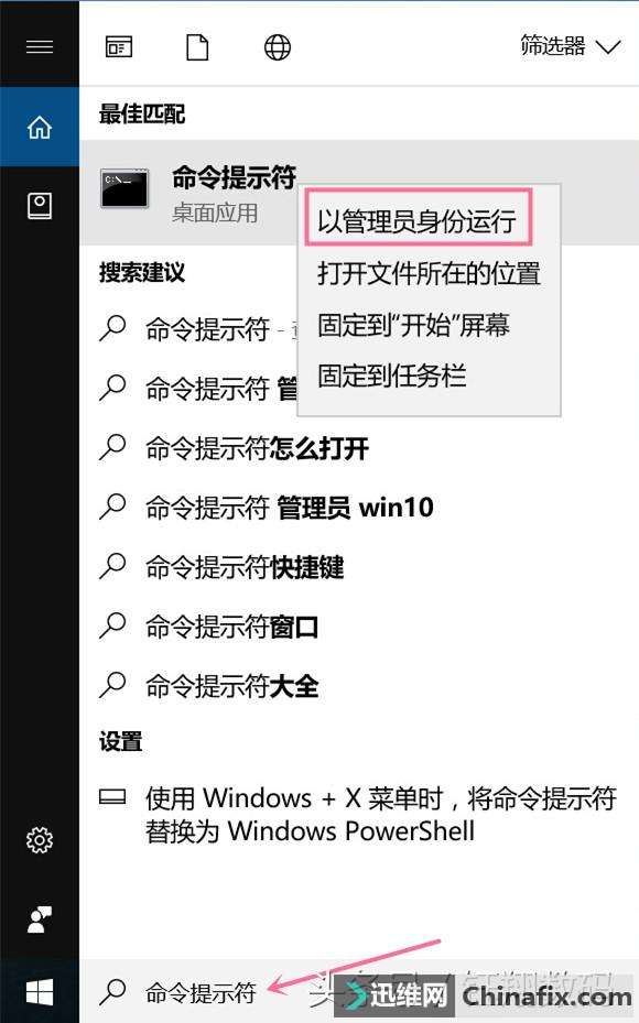

  更新失败而留下的更新缓存文件没有被系统自动删除,会造成下次更新依然无法成功的现象出现。为此,我们可以首先删除更新缓存文件。如果问题是这由方面引起的,则在清除缓存后,问题可以迎刃而解。在左下角的搜索框中搜索命令提示符并打开(右键以管理员身份运行)。
  2.在命令提示符窗口中输入“net stop wuauserv”并回车,此举是停止win10的更新服务,如下图所示:

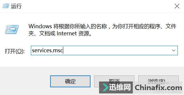

  如果进行上述方式后更新仍无法进行,可以再根据如下步骤,确认BITS、Cryptographic Services、Software Protection、Win Installer、Win Update等服务设置是否开启。如果未开启则需要将其打开。按下Win+R组合键打开运行窗口,输入“services.msc”命令后确定。

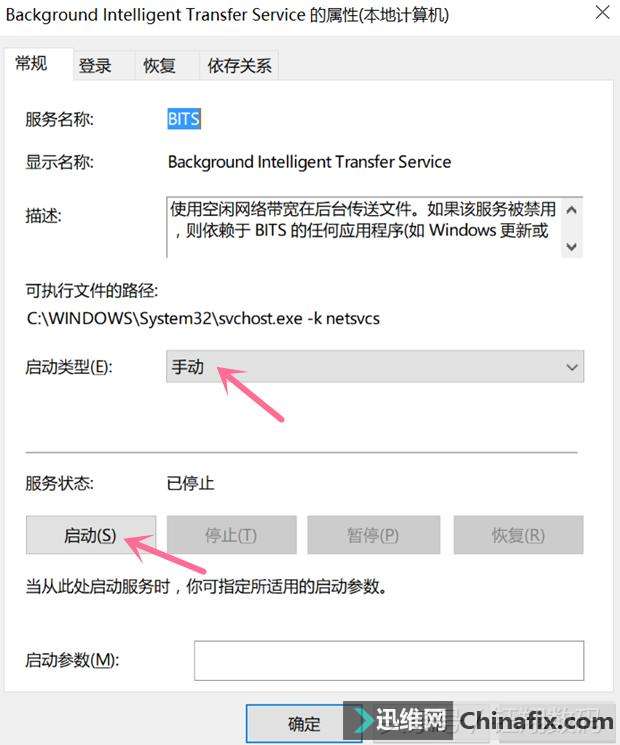

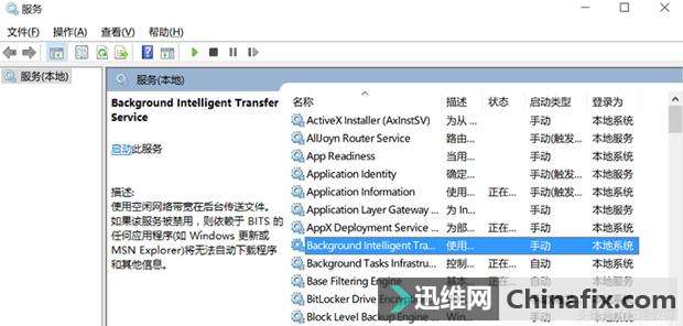

  2.在右侧找到并双击打开“Background Intelligent Transfer Services”服务。
  3.点击“常规”选项卡,将“启动类型”选择为“自动”或者“手动”选项,然后点击“服务状态”下面的“启用”按钮,选择使用并确定。
  4.然后用有同样的方式对“Cryptographic Services”、“Software Protection”、“Win Installer”及“Win Update”等服务项目进行启用操作。

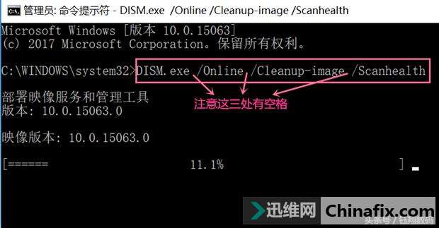

  1.打开“命令提示符(管理员)”窗口,然后输入如下命令并回车运行:DISM.exe /Online /Cleanup-image /Scanhealth。
  等待扫描进度到100%(通常这一过程需要几分钟甚至更长时间)。若检测正常,则显示“未检测到组件储存破坏”。操作成功完成。

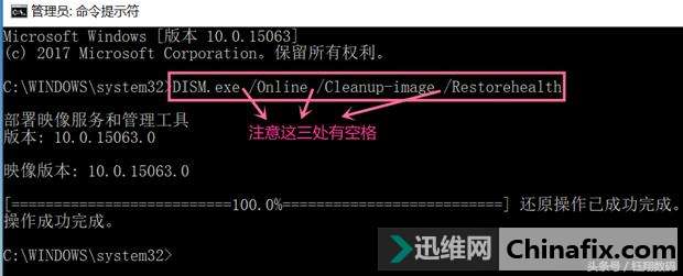

  2.接下来,输入以下命令并回车执行:DISM.exe /Online /Cleanup-image /Restorehealth。同样等待进度到100%。如果中途遇到问题,则自动进行修复,显示“还原操作已成功完成”。
  完成以上修复之后,关闭命令提示符窗口。然后进入开始→设置→更新和安全→Win更新,重新运行Win更新即可。
