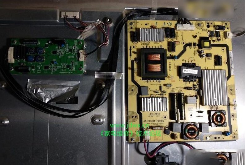

摘要: 本人收到同行送来的故障机壹台河南美乐华LE42M03电视机,此机器为转修机,上家维修过,估计是没时间了就拉我这里来了,故障是通电红灯亮,不能开机,打开机壳一看主板电源都是TCL的,测得各电压58V、24V、3.3V都处于正 ...

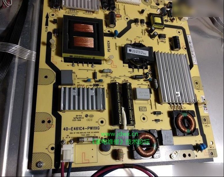

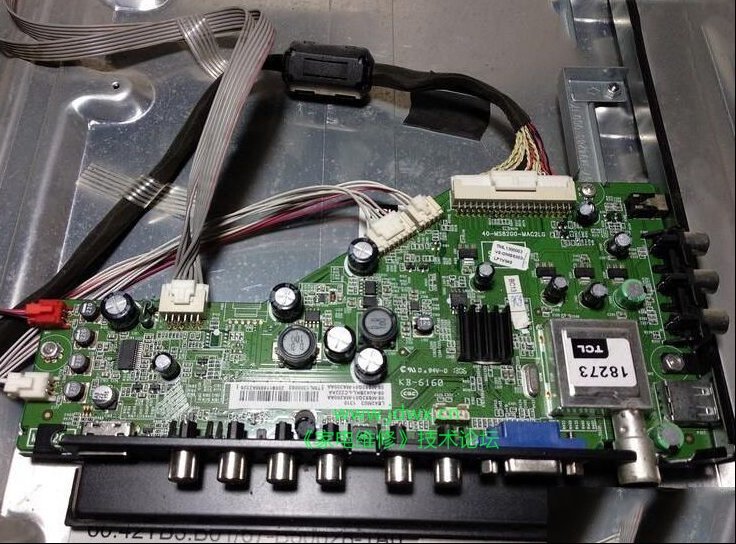

    本人收到同行送来的故障机壹台河南美乐华LE42M03电视机,此机器为转修机,上家维修过,估计是没时间了就拉我这里来了,故障是通电红灯亮,不能开机,打开机壳一看主板电源都是TCL的,测得各电压58V、24V、3.3V都处于正常状态,P-ON和BL-ON无电压,按常理推断主板没有开机,以为主板坏了正想是哪个部位的问题发愁呢。
         喝了口茶好好地想了想觉得不对,既然P-ON没有电压,那么58V、24V、应该没有电压输出,于是拔掉主板连线再测各电压都有输出,很明显电源的待机电路有问题,在路测各晶体管都正常,代换法来修大多是贴片元件代换有点难度,还是来仔细测试各测试点的电压,发现给P-ON供电光耦的1、2脚电压有变化,但是输出电压没有变化,测3、4脚外围元件也没明显坏点,果断代换光耦,再次通电,开心的电视机画面出来了。维修到这里最终修复故障机,写出来分享一下,免得走弯路,文笔不好,请多指教。
