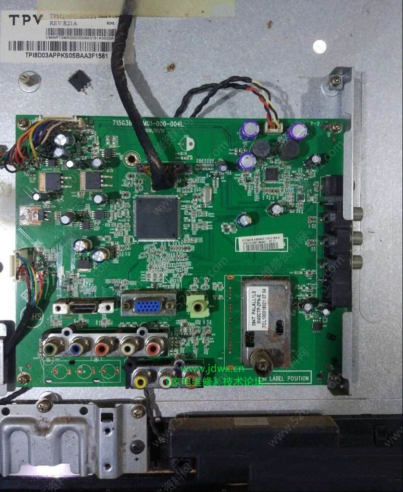

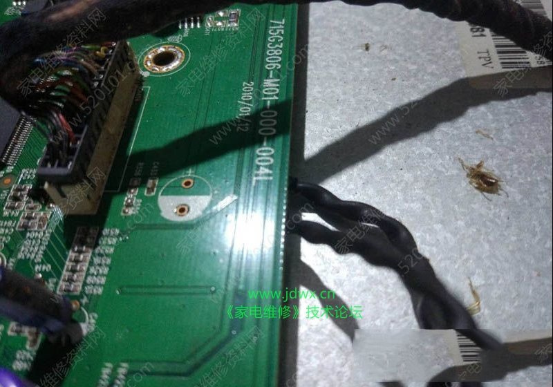

摘要: 收到同行送来的故障机壹台AOC冠捷LE24H07F液晶电视,此机板号715G3806-M01-000-004L,故障表现为不开机指示灯不亮。测电源板输出5V、16V正常。故障锁定主板测主板DC-DC电路U701稳压输出没电鸭且没短路,输入有5v,怀疑U7 ...
    收到同行送来的故障机壹台AOC冠捷LE24H07F液晶电视,此机板号715G3806-M01-000-004L,故障表现为不开机指示灯不亮。测电源板输出5V、16V正常。故障锁定主板测主板DC-DC电路U701稳压输出没电鸭且没短路,输入有5v,怀疑U701坏更换故障机修到这里,终于修好值得探讨。。附:AOC冠捷715G3806-M01-000-004L主板电路原理图
