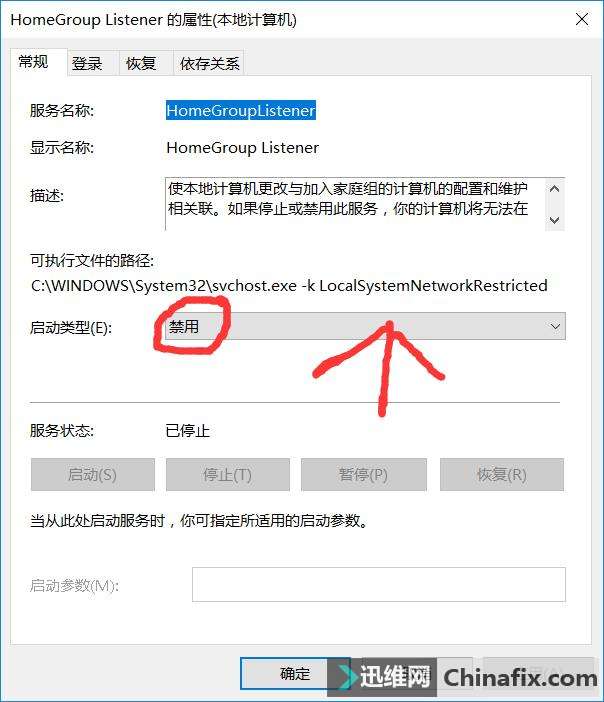

      自从微软推出win10以来,大家对win10的争议一直没有消停。很多人说win10不好用,微软不兼容,玩游戏经常有问题。说实话,刚开始问题的确是很多不过随着版本的更新,win10也越来越完善了。一些人刚刚接触win10的时候,发现win10并没有想象那么流畅,反而很占资源,其实大家只要做一些小小调整就能大幅度提升win10效率。关闭家庭组
右键计算机,管理,在左侧选着 服务 并在右侧选择 HomeGroup Listener 和 HomeGroup Provider 两个服务。右击 属性 并在新窗口改为 禁用。
  关闭家庭组功能,家庭组就不会不断读写硬盘,造成硬盘占用高。

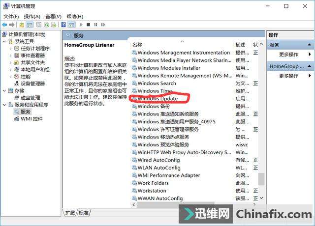

  同样在服务那里关闭自动更新
  禁用后,自动更新就关闭了。
