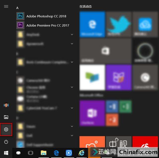

1、点开始菜单,在开始菜单左侧找到「设置」,点开。

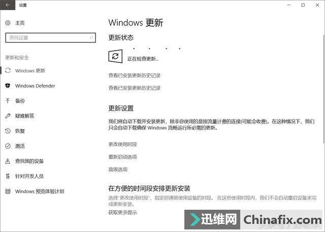

  2、在设置界面中找到「更新和安全」点击进去后会自动检测是否有更新,如果有更新系统会自动下载更新,如果没有的话,说明你不是这一批更新推送的用户,你需要做的就是耐心等待了。如果你不想等待也没关系,请往下看!

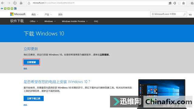

  3、你需要下载一个win10秋季创意者更新工具,打开地址点「立即更新」,会让你下载一个更新工具,点击下载即可。

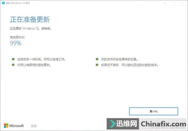

  4、打开刚刚下载的那个软件,点下方的「立即更新」,软件会自动下载更新包。
  5、下载完以后会自动安装更新包,你需要做的就是耐心等待,安装完以后会提示你重新启动计算机,只要跟着提示操作即可,因为是大更新,因此安装时间可能会比较长,需要你耐心等待。
