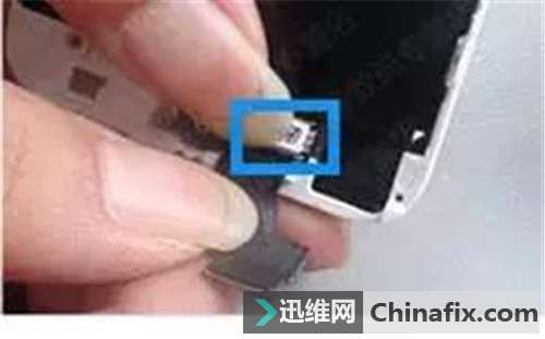

  像上图这种情况,就是排线问题,最常见的不是排线坏,而是显示排线没扣好,拆起来重新扣好就行了,所以大家在装屏幕的时候遇到这个问题不要被吓坏了。

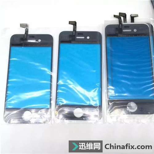

  如果是触摸不灵的,液晶显示排线没坏的话,还有个百分百的解决办法,但只针对iPhone5S及以下机型,就是直接换带触摸功能的外屏(普通的外屏只是块玻璃,不带任何功能),有没有顿时觉得中国的山寨研发能力还是很强的
