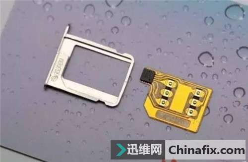

  有网络手机锁的机子如何使用?  这些有锁机进入中国,用中国的运营商(移动,联通,电信)必须要用卡贴转换信号,我们也称之为卡贴机。
  有手机锁版的 iPhone ,就是锁定了某个运营商机型,国内的 SIM 卡是无法识别的,除非用“卡贴”,一张小金属片,和手机卡放一起插入手机中,可以解出信号,能使电话、短信、上网等功能正常使用,手机能否升级系统取决于卡贴是否能支持新系统,如果不支持,升级后手机无法正常使用。

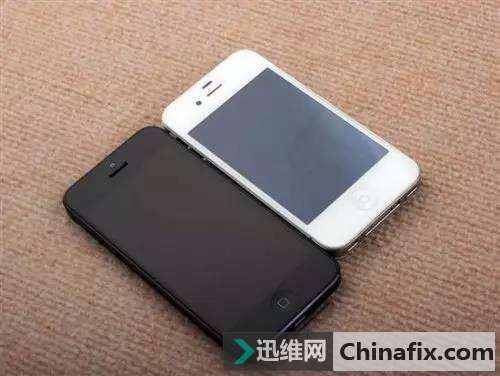

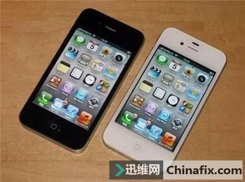

  常见的无锁版有国行、港版、新加坡版、台版等,常见的有锁机有日版、美版 AT&T 、美版 Sprint 、美版 T-Mobile 。

  2.有卡贴的叫做有手机锁机。无卡贴的,是无锁机或者是官方软解机。  有卡贴的,是机器本身并没有被pojie,基带锁没有解开。可以正常启动,正常安装软件使用,都不影响,唯一就是不能升级系统软件,升级后就又变成未解锁的了,不能正常打电话了,需要新的解锁卡贴。还有就是,用卡贴的机器,有时候不是很稳定,比如突然没信号什么的。而且用卡贴可能更费电一点点。说白了,有卡贴的就是国外的机器,还没有被pojie,需要用一个小的装在卡套上的卡贴来实现pojie。

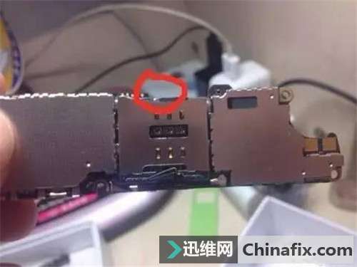

  内置卡贴机  说到这里呢,小编要提示大家一下很多人拿内置卡贴机来当无锁机来卖,大部份不懂的人都会上当,那什么是内置卡贴机呢?
  这种内置卡贴机是JS在市面上收来的有锁机器,通过拆卸,在主板里手工焊上卡贴制成的(这样的机子你就无需插卡贴使用了),然后JS再组装回去当无锁机来卖。
iPhone有没有手机锁的区别,购买手机前一定要知道! 图7
  由于是内置卡贴,老版本的卡贴不支持 iOS 10,而你又无法更换内置卡贴或者你根本不知道你的机器是内置卡贴机。在这种情况下,你升级 iOS 10就会变成砖头。

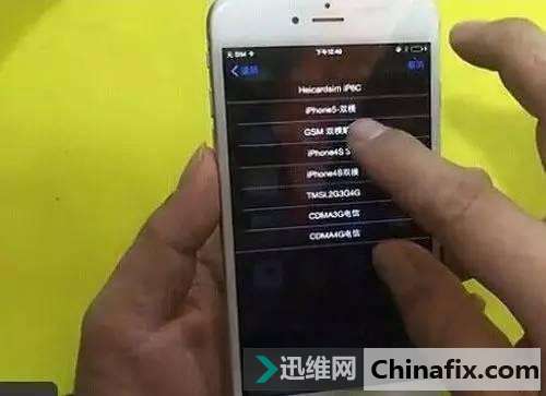

  购买后如何检测是否为内置卡贴机?  1.使用移动 SIM 卡上网,内置卡贴机要开数据漫游才有3G/4G才能上网,而无锁机只需要开蜂窝数据就可以上网了。先将 WiFi 关闭,并关闭数据漫游,开启蜂窝移动数据,如果能上网则是无手机锁机,内置卡贴机在这种网络设置下是无法上网的。

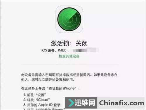

  什么是激活锁?  激活锁英文名称:Activation Lock,也就是我们常说的ID锁。从 iOS 7 开始新加入的功能,目的是如果你的 iPhone/iPad 丢失后增加使用和倒卖的难度系数。简单说,就是手机被丢失后,捡/偷到你手机的人是没有办法在短时间内正常使用你的手机的。
iPhone有没有手机锁的区别,购买手机前一定要知道! 图11
  开启方法:进入“设置”-“icloud”,打开“查找我的iPhone”即可。
  激活锁一旦开启,如果要抹除数据重新激活,或者关闭“查找我的 iPhone ”都需要你的ID密码。
iPhone有没有手机锁的区别,购买手机前一定要知道! 图12
  所以开启了激活锁的手机,没有ID密码是抹除不了你的数据的。在手机丢失的情况下,你可以用Apple ID 登录 iCloud.com,把手机设置成丢失模式,可以远程抹除数据了。(如果选择抹除所有数据,将不能再定位和跟踪手机)

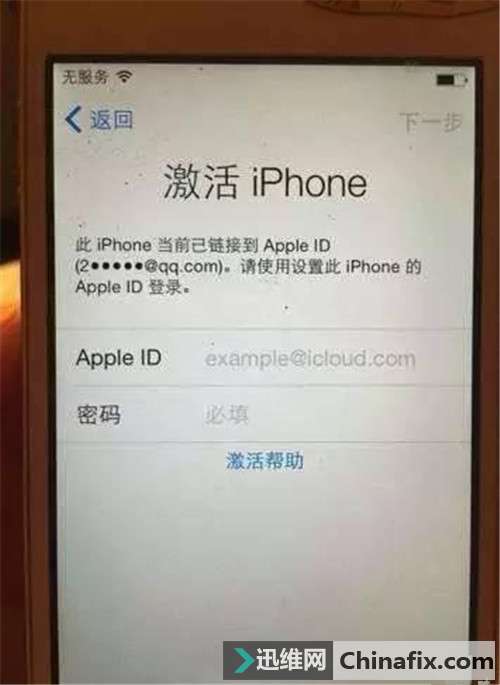

  除了占为己有、直接贩卖外,还会将手机里的ID锁进行隐藏,重新售卖给用户。这就是我们说的隐藏ID锁。
iPhone有没有手机锁的区别,购买手机前一定要知道! 图13
  买到这种有隐藏ID锁的小伙伴,表面看起来“查找我的 iPhone ”已经关闭,但是重新刷机还会需要ID密码才可以激活,这时候需要输入的就是原机主的账号和密码了。这就是很多小伙伴刷机后手机突然被锁了的原因。(被锁原因还有的是因为黑客恶意锁机)
