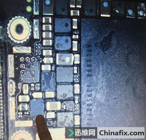

  拆掉屏蔽罩发现CPU旁边的背光灯控IC全是焊油。
iPhone6S手机无法开机维修 图2

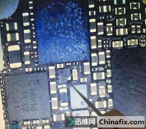

  主板背面的NFC前段芯片有破脚,而且被装的高低不平,很显然被人动过。NFC右下角的显示电源也是焊油一片。
 iPhone6S手机无法开机维修 图3
