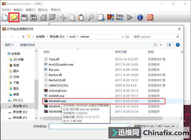

1、我们先下载一个反编译器,在搜索引擎输入“ResourceHacker”,然后下载安装到电脑。
2、打开‘ResourceHacker’,在文件菜单选打开,找到你winrar的安装目录,然选择‘winrar.exe’点‘确定’。

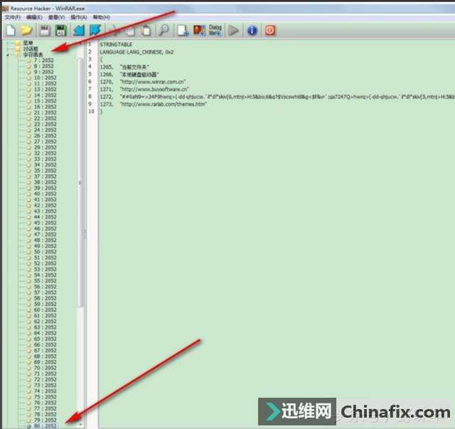

3、进去后就会看到一些菜单,选择‘字符串表’(如果你下载的软件是英文版的话就选择‘String Table’),进去选择点击80。

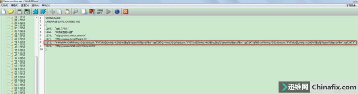

4、然后你会看到一些代码,其他的不用管,你只要选中按backpace键删掉如下图所圈出的那串最长的代码即可。

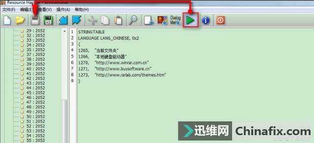

5、删除完之后按一下上面编译按钮,编译完成之后再点右边的保存图标即可,保存完窗口就可以关闭了,这时候你再压缩一个文件你就会发现,广告真的没了,清爽多了。
