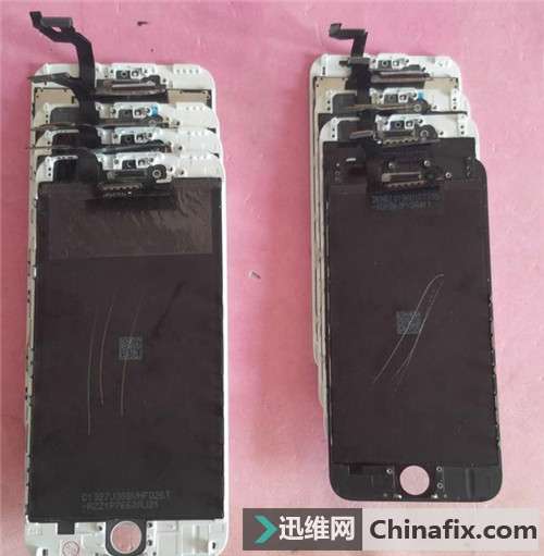

  目前市面上的手机屏幕种类:原厂手机屏幕、国产手机屏幕、仿屏、压排屏(返修后压过排线的)、后压屏(外屏玻璃碎后更换玻璃盖板的)

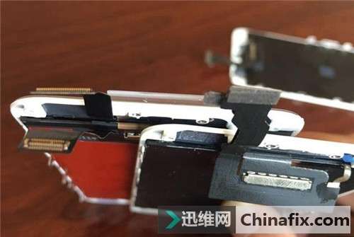

  一、国产手机屏幕  国产手机屏幕所用的是OGS技术(京东方,天马,龙腾,友达),即液晶与触摸分离的,与苹果的in-cell(液晶与触摸一体的技术)不同。简单的理解就是,显示与触摸是分离的,手机屏幕整体要比苹果原厂的手机屏幕稍微厚那么一点,不仔细对比看不出来。因为生产显示的都是国内的大厂,其显示的效果可媲美原厂屏。不过此类手机屏幕的缺点是:其玻璃上本身没有显示排线,一般由第三方生产压上排线,有一定的故障几率。
教你鉴别真假iPhone手机屏幕 图2
  二、压排屏和后压屏  把这两种屏放在一块介绍的原因是,这两种手机屏幕非专业人士很难鉴别。这两种手机屏幕也是最容易以次充好,藏猫腻的。后压屏则是指从破旧的屏幕上,将未损坏的液晶显示层和触控层取出,再压上新的玻璃面板而成。这种手机屏的核心部件液晶显示层和触控层大多是原装零件,但由于在压制过程中胶水质量、技术工艺的不同,后压屏的质量也是参差不齐。
教你鉴别真假iPhone手机屏幕 图3
  三、仿屏  消费者通常最害怕的是买到仿屏(仿手机屏幕),这种屏多为小工厂加工的劣质或有缺陷的液晶压合制成,做工粗糙,显示色彩偏色,可视角度小,质量不稳定,价格便宜。
  四、原厂手机屏幕  原厂手机屏幕是目前市面上最好的手机屏幕了,与你刚买机器上的手机屏幕是一样的。原装屏就是直接从富士康等代工厂收购的手机屏。这种手机屏幕无论是零件质量,还是压制工艺,都是最值得信赖的,当然这种手机屏的价格也最高。你若换此类手机屏幕的话,商家利润会非常低。
