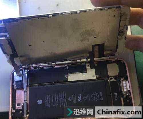

      收到同行送来的故障机壹台iPhone 7,客户表示正常使用过程中突然黑屏关机,再次开机后自动进去恢复模式,并且电脑连接iTunes刷机能够通过,但是故障依旧,手机开不了机。
iPhone 7手机开不了机维修(图1)
  由于手机正常使用中没有发生磕碰落地和进水,而且被同行暴力拆修过,我们只能先拆开机器进一步观察判断。
iPhone 7手机开不了机维修(图2)
  拆开屏幕,发现电池固定盖板的螺丝被彻底拧坏,而且还少装了一颗螺丝,希望主板上没有被动坏什么原件。
iPhone 7手机开不了机维修(图3)
iPhone 7手机开不了机维修(图4)

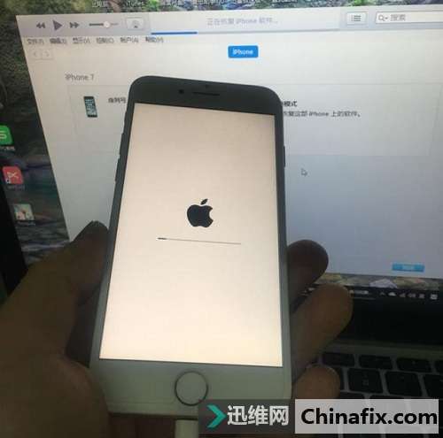

  拆下电池盖板,加上稳压电源通过电流判断主板工作状态,没有大电流短路和小电流不工作,尝试联机刷机。
iPhone 7手机开不了机维修(图5)
  手机刚出现进度条,iTunes报错9,通过经验判断硬盘可能有问题或者硬盘和CPU通讯线路断线,包括CPU本身内部模块损坏。从简到难逐一排查。
iPhone 7手机开不了机维修(图6)
  通过苹果原厂设计图纸看出7代硬盘有三路供电和一路基准电压,测试电压正常,工作条件具备。接下来只能拆掉硬盘,测量底脚阻值检查通路有没异常。
