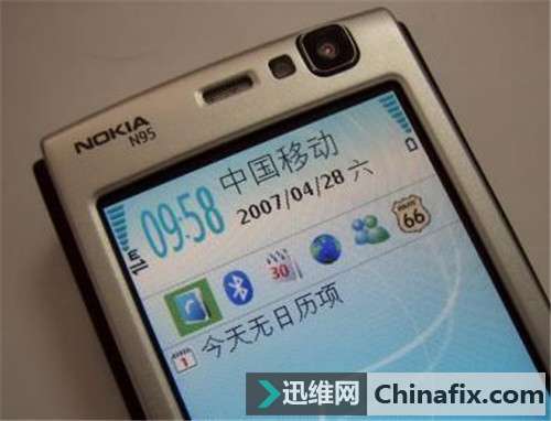

  手机网络制式-2G、3G、4G都有什么区别?  2G时代  早期在功能机盛行的时候,一般人们对手机网络制式并不关心。因为当时几乎所有的手机支持的都是GSM制式,无论是移动还是联通都可以正常使用。当然在当时而言,移动的信号普遍要好于联通。
什么是手机网络制式?三网通/全网通都是什么鬼? 图2
  而2G的上网速度GPRS的理论最高速率为171.2kbps,EDGE理论峰值可以达到384kbps。也就是说2G网络最快的速度也不过几十KB每秒,仅能应付一般的文字页面的浏览;当时的手机网页也大部分很简陋,以文字为主。

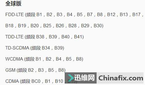

  虽然都叫4G,但并不通用  全球绝大部分采用的4G网络制式都是TD和FDD,但每个国家和地区的具体网络频段都不一样。国内而言,三大运营商采用的制式主要是移动的TD-LTE Band 38、39、40,联通电信的LTE-FDD Band 1、Band 3。而欧洲的主要频段为 Band 3、7等,美国使用最多的频段为Band 4 ,台湾地区常用的频段有比较少见的Band 28。在全球范围,FDD-LTE频段出现碎片化的情形,而全球版的手机支持范围通常涵盖了绝大部分的频段。
什么是手机网络制式?三网通/全网通都是什么鬼? 图6
  就目前而言,绝大部分新上市的手机都支持国内三大运营商的各种网络频段,在使用时都能获得正常的网络体验。而全球版相比一般的手机,其频段优势主要体现在出境时。对一般用户而言,全球版的价格更高,并不是很有必要。
