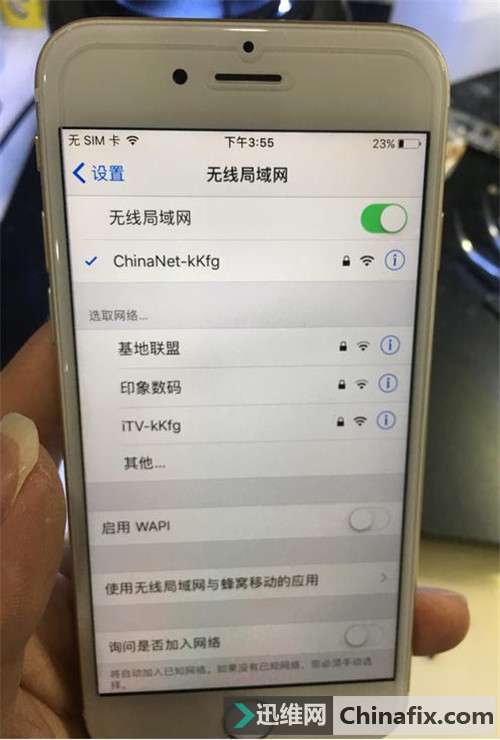

      大家的iPhone遇到过这种问题没?手机进水不开机,拿到店面去,维修师傅直接告诉你这款手机报废了,你要么换机,要么买个新的吧。但是总有一些人不愿意换机,可能因为手机里面有一些重要的资料,今天给大家带来的案例就是用户手机进水不开机,还不愿意换机,维修大师只能展现神功复原这台iPhone6手机了,赶紧过来围观吧,修复过程还是相当完美滴。
神功助iPhone6手机进水不开机恢复健康!图1

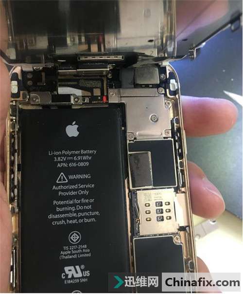

  拆机之后发现进水标已经变红了。
神功助iPhone6手机进水不开机恢复健康!图2

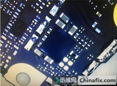

  下一步,我们看看主板是否有腐蚀的地方。

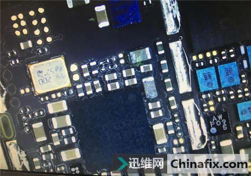

神功助iPhone6手机进水不开机恢复健康!图3
神功助iPhone6手机进水不开机恢复健康!图4
  可以看到基带电源U_PMICRF和U1600音频放大周边有腐蚀,那我们用洗板水或者天那水将腐蚀清理干净, 下一步,我们加电看电流

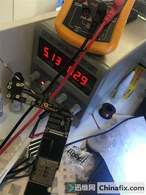

神功助iPhone6手机进水不开机恢复健康!图5
  发现短路大电流,那么我们用“松香大法”来判断哪部分短路导致大电流。
神功助iPhone6手机进水不开机恢复健康!图6
  观察可以发现,音频放大U1600迅速熔化了松香,可以判断是U1600通路上有短路导致大电流,解决故障我们应该由小到大,我们先测量周边腐蚀的电容是否接地了,测量后发现C1603两端接地短路了,我们抠掉它,加电测试依然短路,那我们拆掉U1600发现不短路了。

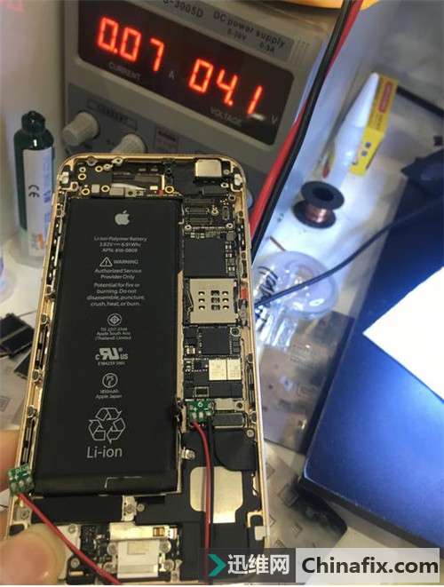

神功助iPhone6手机进水不开机恢复健康!图7
  然后我们换一个新的U1600安装好加电开机测试,发现电流定70mA,然后我们直接连电脑刷机

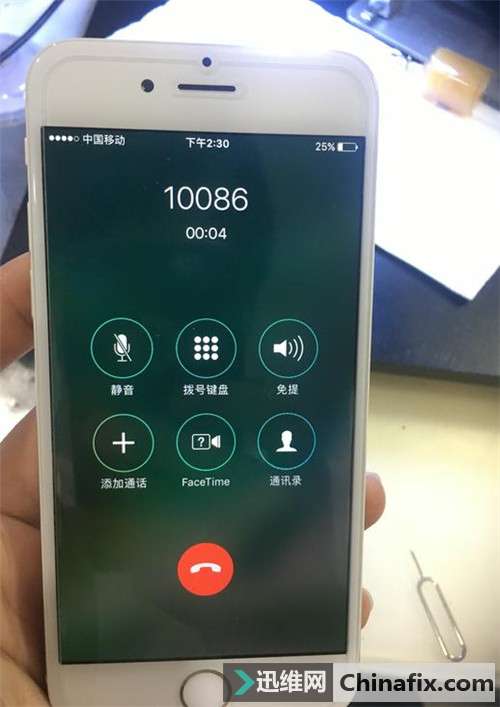

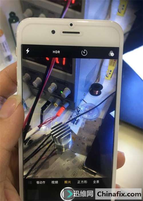

  刷机后,开机正常测试所有功能正常,包括通话、wifi、拍照、指纹识别等等,没有任何问题!
