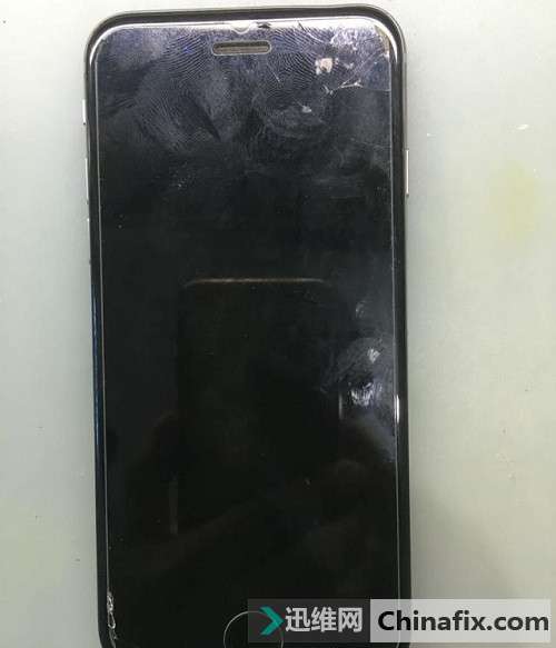

      近日收到客户的一部iPhone6手机,手机进水,同行修过。
解决iPhone6手机进水后不开机等后遗症问题(图1)
解决iPhone6手机进水后不开机等后遗症问题(图2)

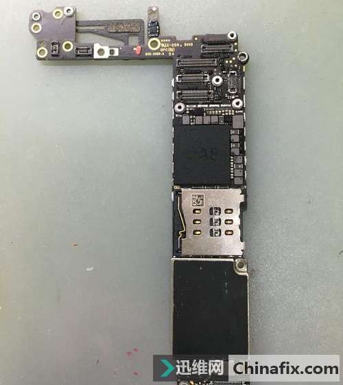

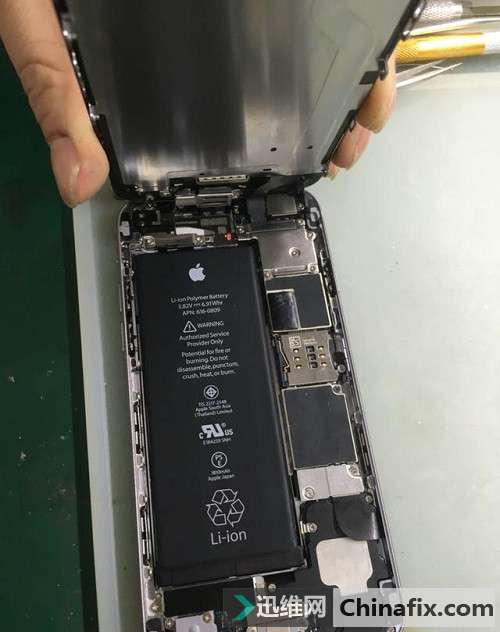

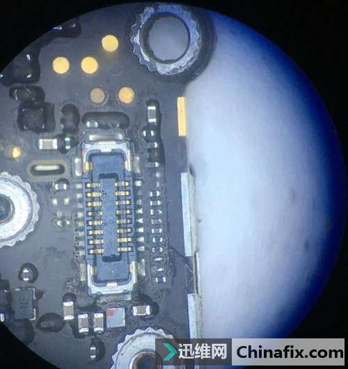

  拿到机器首先拆掉主板,被同行修过的机器到处都是焊油。由于手机进水,首先查看防水标,发现顶部防水标已经变红。
解决iPhone6手机进水后不开机等后遗症问题(图3)

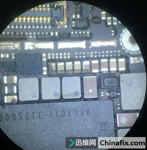

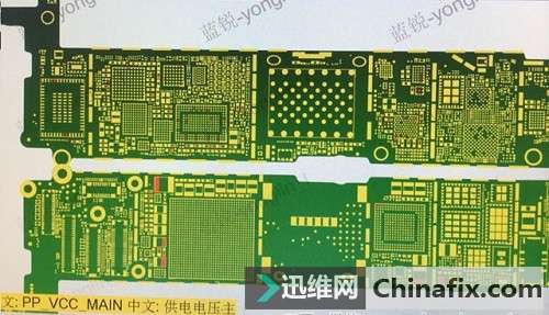

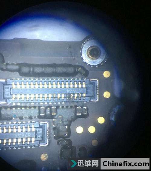

  很明显手机顶部进过水,先用洗板水洗干净主板,检查有没有腐蚀的电容,处理完之后电源表加电还是报警,短路了,那就先搞定短路再说。用万用表蜂鸣档先测量Q1403前端,没有短路,正常;再测量Q1403后端短路,这一路上的元件特别多。
 解决iPhone6手机进水后不开机等后遗症问题(图4)
  由于是上半部分进水,所以就仔细观察上半部分的元件,终于发现了WiFi旁边的电容有腐蚀的痕迹,这个太隐蔽了开始没太注意,直接干掉加电不短路了 。

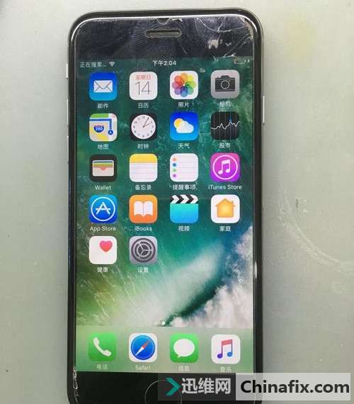

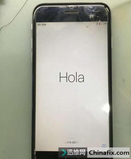

  加电开机依旧是蓝屏重启,没招了。刷机试试吧!有可能开机的几大条件的软件部分出了问题。得到客户许可后开始刷机,等待刷机完成之后,久违的激活界面出来了。
解决iPhone6手机进水后不开机等后遗症问题(图7)
  激活之后测试功能,除了主相机座和指纹座及周边无件进水腐蚀功能不正常之外,其它功能完全正常。对腐蚀的电感电容进行处理,能短接就短接,可去掉就去掉,该加焊的加焊。
