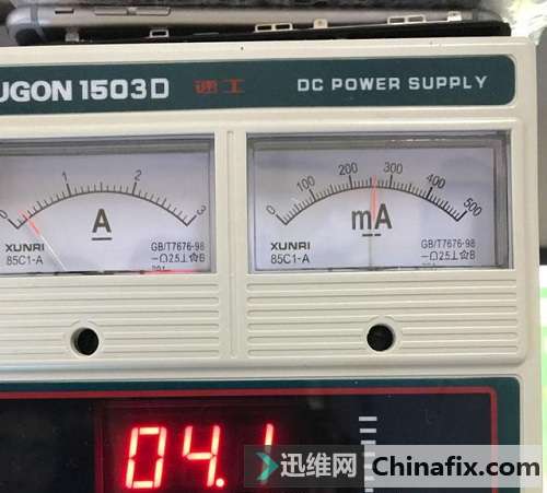

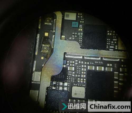

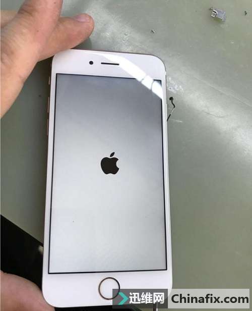

  拿到手机首先排除电池的问题,直接用电源表加电,没发现漏电,那就排除了加电漏电的故障。直接开机发现电流从300毫安起跳,开机后待机电流漏电300毫安。
iPhone6S手机电池不耐用 电量消耗快维修 图1
iPhone6S手机电池不耐用 电量消耗快维修 图2
  正常的手机一般是80毫安起跳,开机完成后待机电流会变小。一般开机大电流维修思路是:开机后测量主电源的输出,看看电压有没有异常变大的现象。哪一路变大证明这一路上的芯片有问题,然后就拆芯片用排除法来维修。

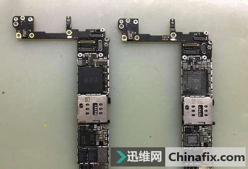

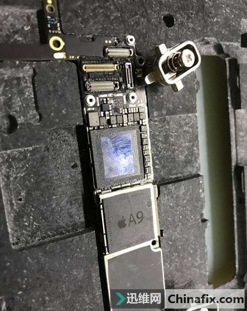

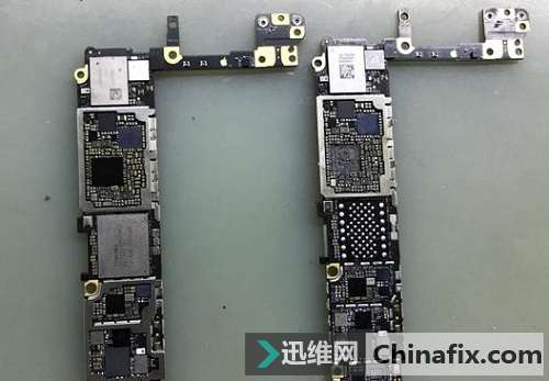

  由于这台机是二修机,先观察同行动过哪里,结果同行动了最容易引起开机大电流的芯片。USB控制管U4500,充电控制管U2300,还有最容易出问题的U5411_RF。
iPhone6S手机电池不耐用 电量消耗快维修 图3
 iPhone6S手机电池不耐用 电量消耗快维修 图4

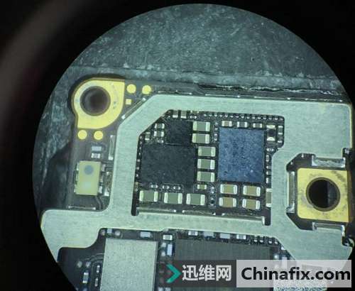

  按照惯例先把同行动过的全部更换,结果故障依旧。从主电源的输出电压开始查起,一路路查下去,结果所有的输出都正常。即使更换主电源也不行。

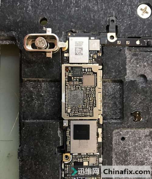

  最后只能搬板!iPhone6S有很多莫名其妙的故障,有的故障非常难查,只能通过搬板以绝后患!把原来主板的CPU、基带、硬盘、基带码片资料全部搬到一个没有问题的ID板上。
 iPhone6S手机电池不耐用 电量消耗快维修 图6
iPhone6S手机电池不耐用 电量消耗快维修 图7
iPhone6S手机电池不耐用 电量消耗快维修 图8
  然后开机,还是电量消耗快,拆了硬盘开机也是定在300毫安。
iPhone6S手机电池不耐用 电量消耗快维修 图9
  由此可以得出结论:CPU出问题也会导致开机大电流,只要测量主电源输出正常,主电源更换也解决不了问题的话,有很大的可能是CPU本身导致!
