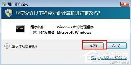

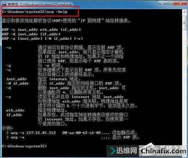

  1、进如CMD(MS-DOS)框,查看ARP命令的帮助,如图:

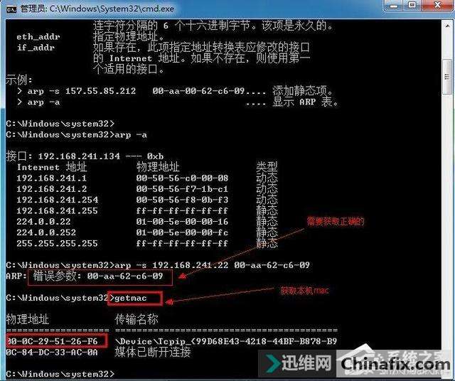

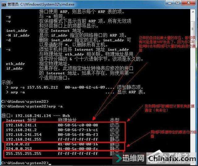

  2、根据帮助查看是否遭受到了ARP攻击,如图:

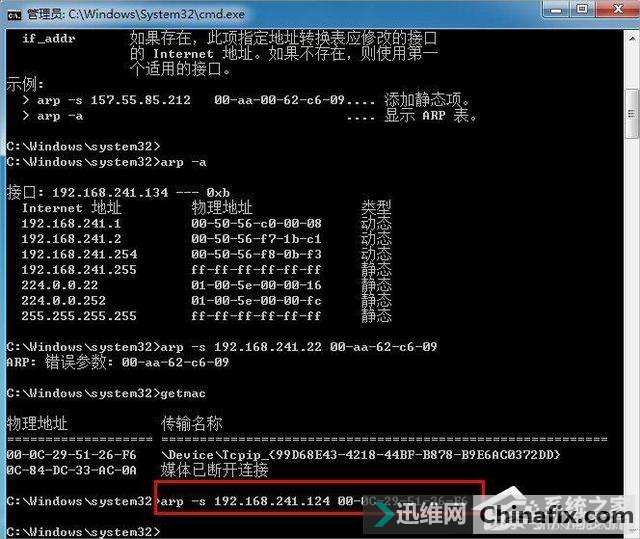

  3、怎样搞定ARP攻击?(添加MAC-IP的映射,本机IP对应本机MAC),如图:
  Win7系统反ARP攻击的方式就讲到这里了,我们只需要做一个步骤就可以了,那就是去添加本机IP对应MAC地址的映射。
