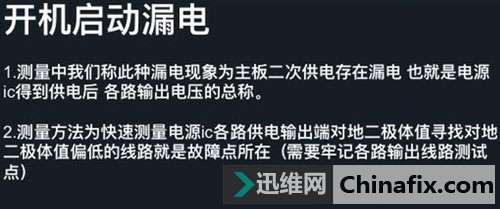

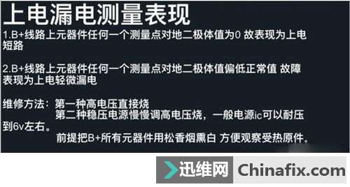

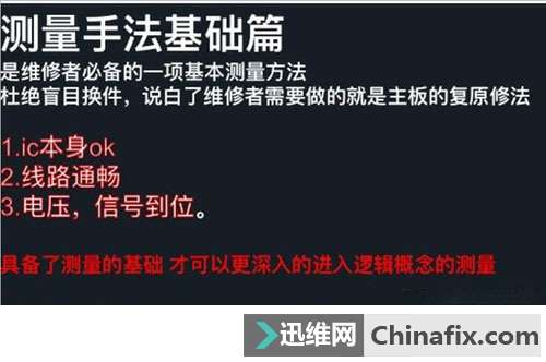

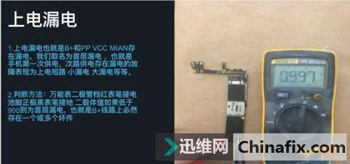

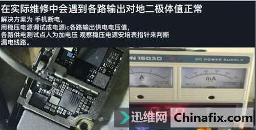

      今天我们分享一些手机维修的理论知识,手机漏电的测量手法,觉得有价值的朋友可以转发保存,谢谢支持。
手机漏电的测量手法理论知识分享 图1
手机漏电的测量手法理论知识分享 图2
手机漏电的测量手法理论知识分享 图3
手机漏电的测量手法理论知识分享 图4
手机漏电的测量手法理论知识分享 图5
