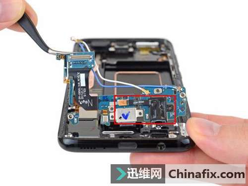

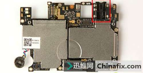

  一、手机耳机接口耳机孔焊接在主板的连接方式  手机耳机接口耳机孔与主板采用焊接连接方式相对比较简单,目前有不少安卓机型采用这样的耳机孔连接方式,优点是,对于厂商来说相对比较省钱,但耳机孔固定却十分牢固,但是同样存有缺点,如果耳机孔出现损坏,维修工程师需要有一定的技术功底,采用高温的“热风枪”对耳机孔进行更换,操作不当可能会造成主板出现其他故障情况。

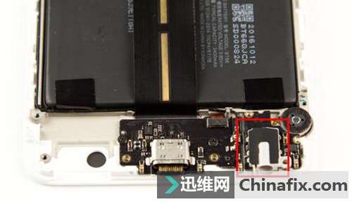

  二、手机耳机接口耳机孔焊接在底部PCB板的连接方式  这种手机耳机接口连接方式与上面焊接在主板上方式原理类似,相比于与直接焊接在主板上,手机耳机接口耳机孔焊接在底部PCB板上,维修“风险成本”小一些,毕竟底部PCB板并没有主板那么多的“重要芯片”,即使损坏,成本也不会那么高。

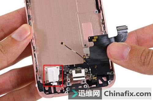

  四、手机耳机接口iPhone式耳机孔的连接方式  手机耳机接口iPhone式耳机孔应该是目前所以手机当中连接方式最贵的,如果iPhone的手机耳机接口耳机孔出现故障,你需要换整个“尾插”组件,上面包含耳机孔、Lightning、扬声器连接镀点、麦克风等,另外还有串联这些功能的软板,所以iPhone式耳机插孔成本相对最高。优点是因为有螺丝固定耳机孔,所以牢固性非常靠谱,另外更换难度相对焊接式要小得多,缺点是成本较高。

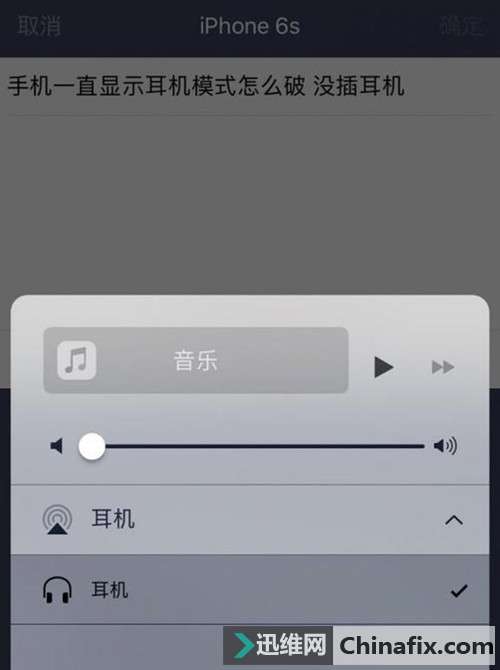

  在这里再和大家分享一些iPhone耳机相关故障的维修技巧;笔者身边的小伙伴遇到过这样的问题,使用的iPhone 6s不小心掉进了水里,随后取出并且进行相应的除水处理,但是处理过后开机发现,没插入耳机,手机屏幕却一直显示“耳机模式”,这是如何维修?
iPhone 6s遭遇“耳机模式”故障

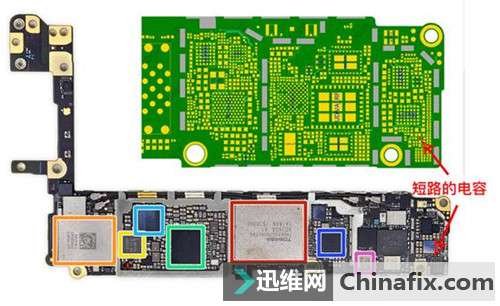

  其实,很多智能手机进水,如果及时关机、清理里面的水,一般并不会出现大故障,通常只是一些小的元器件受损,如电容短路居多,上面说的iPhone 6s进水后屏幕显示“耳机模式”大部分都是耳机输出线路上的电容出现短路造成的,但也不排除是主板上的音频模块出现损坏,但是概率极小。对于这种“耳机模式”故障,对于其他型号的iPhone也有适用之处。
引起iPhone 6s出现“耳机模式”的短路电阻

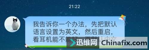

  再分享一个关于iPhone手机耳机接口耳机孔突然没声的解决技巧,遇到使用耳机听音乐时,突然耳机没声,这很可能是软件故障,修复方法:进入设置更换“语言”,然后重新启动iPhone,重启后耳机没声的故障就会被解决,亲测好用。(PS:首先排除耳机损坏)
iPhone耳机突然无声“必杀技”
