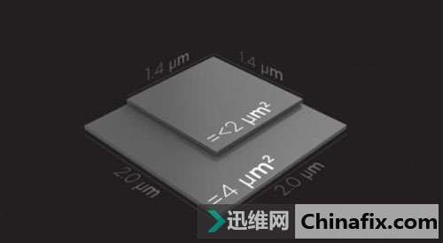

  除了大光圈之外,大像素也是一些厂商曾经致力攻克的方向。就一块CMOS来说,较大的像素点比较小的像素点可以接收到更多的光线,理论上能够获得更多的进光量,虽然同时这块CMOS的总像素数字会变得很低(例如HTC UltraPixel的400万像素感光元件,单位像素尺寸2μm)。
HTC的UltraPixel单位像素2μm
能够大幅增加进光量
  后来诸如HTC One max、IUNI U3和小米Note也使用了UltraPixel大像素手机摄像头,不过这种镜头的总像素数都不高,消费者仍然容易被“高像素”的宣传话术误导。且这一技术只是令进光量增加,对画质本身的帮助非常小,因此这一两年内几乎没有什么手机再使用这一技术了。

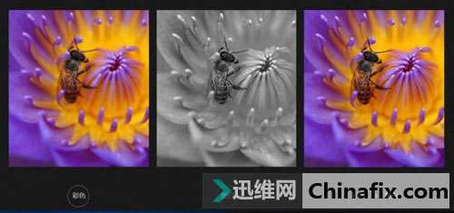

  最后必须要提现在最火的手机摄像头双摄技术-彩色+黑白双摄。彩色+黑白双摄技术利用两枚后置摄像头在结构上的细微差异,经算法融合呈现优于传统单枚手机摄像头的成像效果。其中,彩色的手机摄像头采用传统的RGBG拜耳阵列,用以记录画面中的彩色信息;而另一枚名为Monochrome的手机摄像头取消了CMOS上面的分色滤镜,进光量是普通拜耳阵列CMOS进光量的数倍。所有入射光线都直接传到传感器并被捕捉,因此可以有效提高像素细节。
彩色+黑白双摄兼顾了进光量和画质两个要素
联发科声称自家的后置双摄手机摄像头“可捕获三倍光源”
  现在明白为什么彩色+黑白双摄手机摄像头这么火了吧?因为双摄手机摄像头是第一个做到既增加进光量又能维持高画质的解决方案。所以相比前面提到的UltraPixel超像素和RGBW,后置双摄是双摄手机摄像头一个看起来很完美的手段。而如果在同时加上大光圈就显得锦上添花了,彩色+黑白双摄配大光圈,真心是一个绝佳双摄手机摄像头组合。
