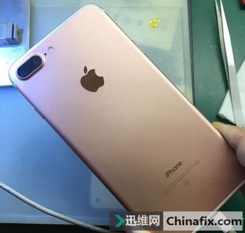

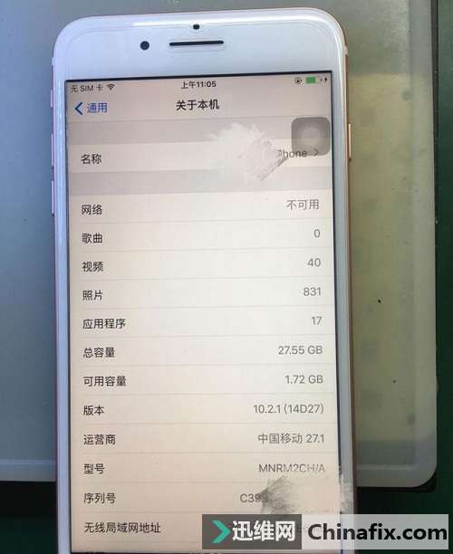

      客户的收到其他维修同行的一台32G iPhone7P,想进行手机内存升级,内存扩容至256G。
iPhone7P手机内存升级到256G的全过程(图1)
iPhone7P手机内存升级到256G的全过程(图2)
  拿到设备在拆机之前先备份客户资料,要做到手机升级结束后除容量增加外一切都是原样。还要特别跟客户声名,手机升级会失去官保资格。

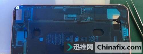

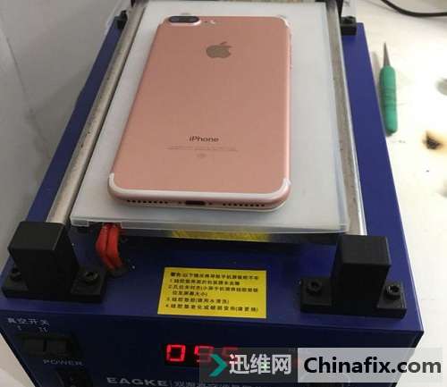

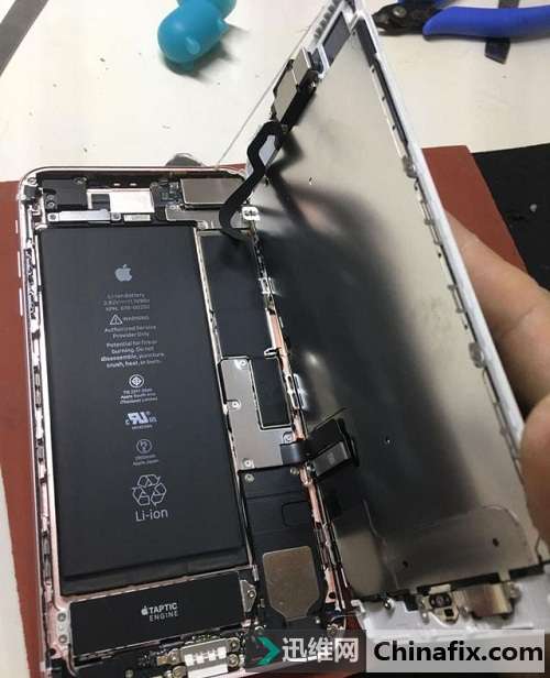

  先利用加热平台短时间预热,让屏幕边框胶软化。
 iPhone7P手机内存升级到256G的全过程(图4)
  预热后拆开屏幕相对安全容易很多。7代的屏幕总成打开方式和6代完全不同,注意连接排线不要扯断。
iPhone7P手机内存升级到256G的全过程(图5)

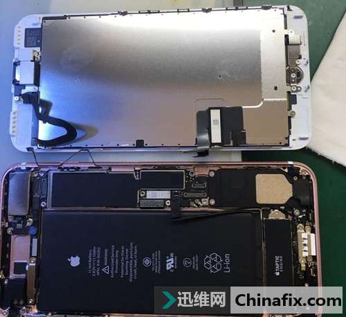

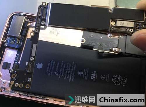

  拆掉排线盖板后就能取下屏幕总成。屏幕四周和后壳四周残留的边框胶必须清除干净,方便后期贴回新的原厂边框胶。
iPhone7P手机内存升级到256G的全过程(图6)

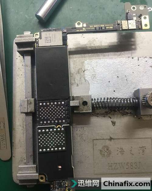

  拆除主板固定螺丝,安全取出主板,记得分清螺丝位置,安装的时候不能弄错。
iPhone7P手机内存升级到256G的全过程(图7)

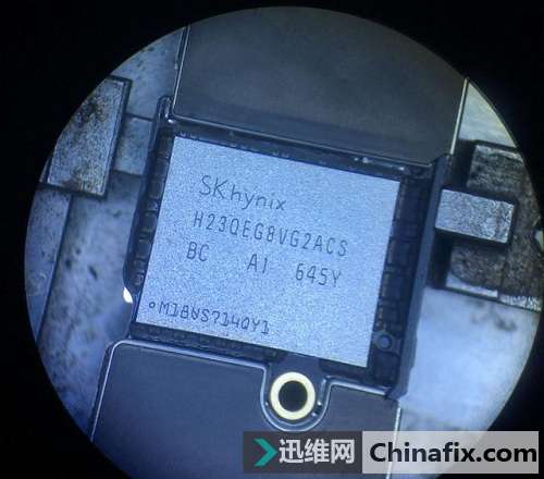

iPhone7P手机内存升级到256G的全过程(图8)
  原配32G海力士PCIE接口硬盘。

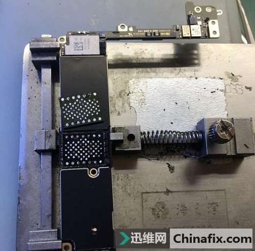

iPhone7P手机内存升级到256G的全过程(图9)

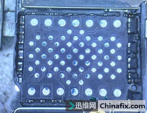

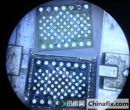

  拆下的硬盘和主板焊盘特写。

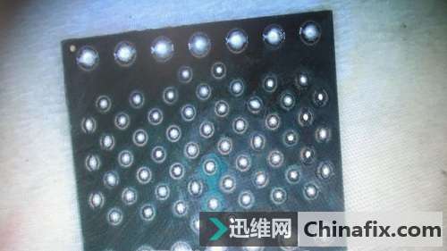

 iPhone7P手机内存升级到256G的全过程(图10)
iPhone7P手机内存升级到256G的全过程(图11)

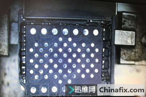

  清理干净焊盘残胶。
iPhone7P手机内存升级到256G的全过程(图12)
  显微镜下观察焊盘清理已经达到完美标准,这样才能保证后续安装质量和使用稳定性。

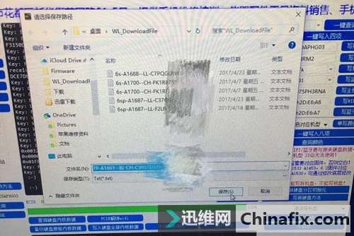

  通过专业仪器读取原机硬盘的底层资料,然后写入256G待安装硬盘。
iPhone7P手机内存升级到256G的全过程(图14)
  植好锡的256G硬盘特写。

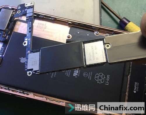

 iPhone7P手机内存升级到256G的全过程(图15)
  安装之前和主板来个合影。
iPhone7P手机内存升级到256G的全过程(图16)

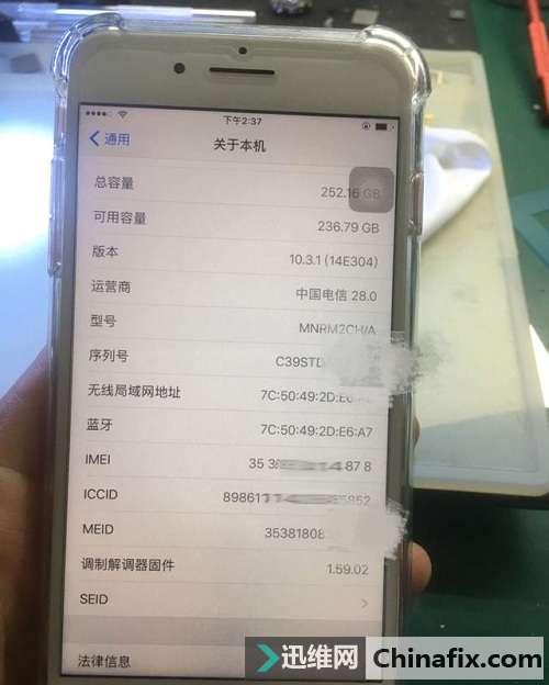

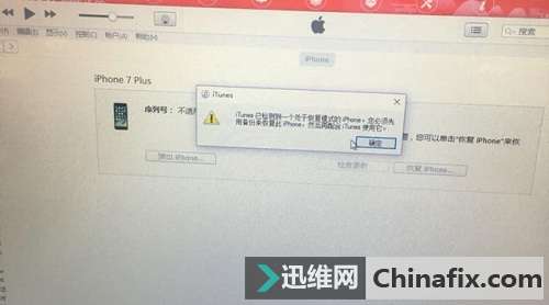

  焊接好256G硬盘后主板装回后壳连接iTunes刷机,写入系统数据。
iPhone7P手机内存升级到256G的全过程(图17)

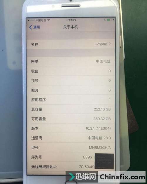

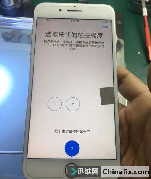

  刷完激活进系统,已经变成256G,满血复活。测试所有功能一切正常。

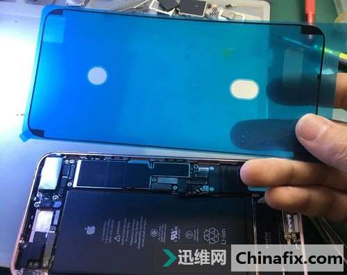

iPhone7P手机内存升级到256G的全过程(图18)
  贴回原厂屏幕边框胶,还原防尘防水性能。

  手机升级不会影响后续系统升级和使用,除容量增加外没任何区别。
