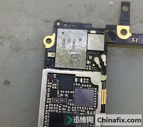

  下一步就是取下主板加电试一下信号部分是否发热,很遗憾,信号部分凉的不能再凉了。但是我发现了WiFi模块烫手,熏点松香,直接化了。

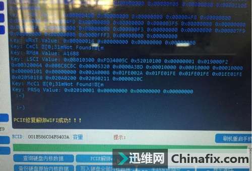

  下一步拆掉WiFi模块并清理焊盘,由于6S以上机型WiFi和硬盘底层加密,想要单独更换WiFi必须要跟硬盘解绑,所以撬下硬盘并清理焊盘。
 iPhone6s手机发热检修思路 图4
  然后把硬盘放入专业的测试架里面解绑WiFi。
iPhone6s手机发热检修思路 图5
  解绑过后就可以把硬盘装回了。

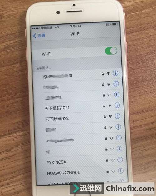

iPhone6s手机发热检修思路 图6
  WiFi模块直接换一个新的上去。装机测试,iPhone6s手机发热故障完美解决。
