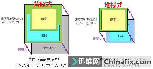

  背照式与堆栈式  堆叠式CMOS最先出现在索尼推出的移动终端用CMOS上,Exmor RS为其注册商标。堆叠式出现的初衷其实不是为了减少整个镜头模组的体积,“体积小”只是其附带的一个好处而已。

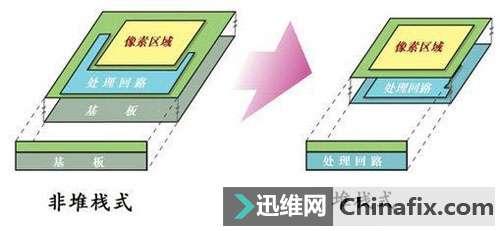

  从结构上来说,堆栈式CMOS是背照式CMOS的一个全新升级版本,具有手机拍照高像素化、高性能化及小型化的特点,堆栈式(Exmor RS)CMOS的原理是,它使用有信号处理电路的芯片替代了原来背照CMOS图像传感器的支持基板,在芯片上重叠形成背照CMOS元件的像素部分,从而实现了在较小的芯片尺寸上形成大量像素点的工艺。由于像素部分和电路部分分别独立,因此像素部分可针对手机拍照高画质优化,电路部分可针对高性能优化。
背照式CMOS和堆栈式CMOS结构对比
  通俗点来说,之前的背照式CMOS电路和处理回路区域是在一层,相互挤压空间难免会压缩像素区域的面积。新的堆栈式结构把这部分电路板移到了感光元件的下层的基板上,为感光元件流出了更大的空间,更小的干扰,手机拍照也就可以拥有更多的像素。

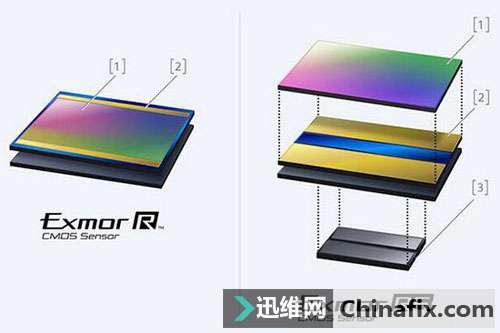

堆栈式(Exmor RS)示意图:1是像素部分,2是相关电路,3是内置DRAM
