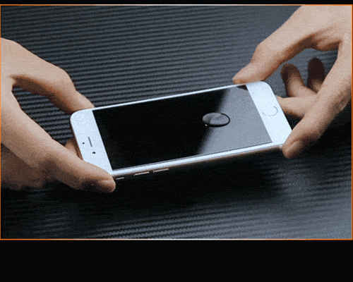

  当然疏水疏油层不仅用于玻璃上,在不锈钢上也可以有这样的保护层。目前已有相关涂覆液在售,喷涂于各种金属材料如不锈钢板表面,可形成一层纳米级/微米级的超薄抗油污防指纹的自清洁涂层,能使水具备超高的表面张力(表现为拒水性),形成较高水接触角的水珠,让油污自行收缩成难以附着在金属表面的小油滴,少量残留油污能用毛巾或纸巾轻易擦除干净。
疏水疏油层不沾水演示

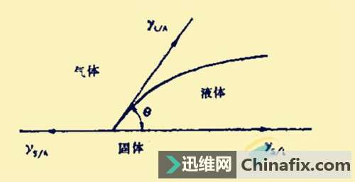

  比较专业的鉴别办法就是通过水滴接触角测试仪来测试玻璃镜片表面特性,由水滴角度来间接分析玻璃表面疏水程度,用以判断产品表面防污力。
  水滴角的定义为在固、液、气三相交界面处,气-液相界面与固-液相界面之间的夹角,水滴角是显示固体表面湿度的尺度,利用大部分固着物液滴进行测定,低接触水滴角表示湿度高(亲水性)表面易粘贴。高水滴接触角表示表面显示疏水性,表面有机污染较重或表面附着力差。
水滴接触角

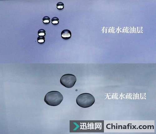

  当然,我们寻常的判断不需要这么专业。将水滴到手机屏幕上,如果接触水滴角为钝角,那么玻璃表面有疏水疏油层,如果接触水滴角为锐角且角度较小,那么玻璃表面没有覆盖疏水疏油层。同时,有疏水疏油层的玻璃表面是不沾水的,水珠可以依靠重力在屏幕上滑动。
上有疏水疏油层 下无疏水疏油层

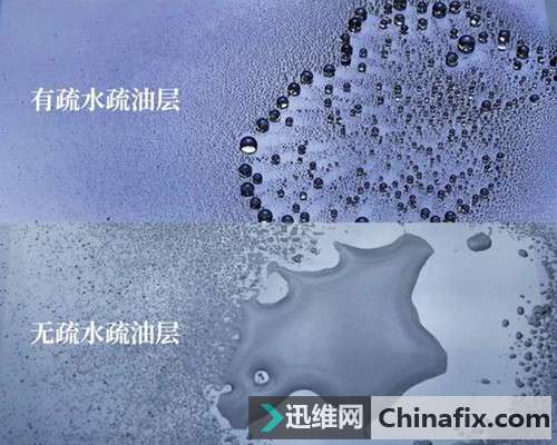

  也可以用小型的喷雾器,朝屏幕喷一下。如果玻璃表面形成许多小水珠,那么玻璃表面覆盖了疏水疏油层;如果玻璃表现的水是一片,玻璃表面则未覆盖疏水疏油层。
 上有疏水疏油层 下无疏水疏油层
