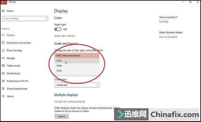

  单击开始按钮>设置>系统>显示。 也许你发现文字太小了。 点击下拉菜单“更改文本,使用程序和其他项目的大小”,然后选择其他百分比之一,例如125%,150%或175%。
  这里会增加文本和其他Win元素的大小。

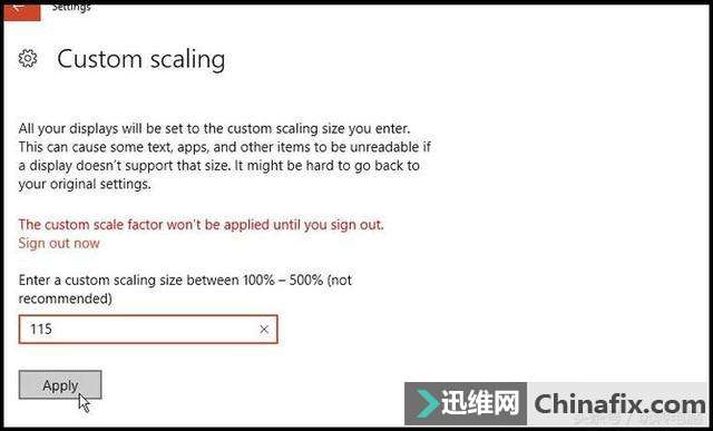

  您也可以选择自定义尺寸。 点击“自定义缩放”,输入特定的数字,例如115。
  退出Win,并重新登录,使更改生效。调整显示辨别率

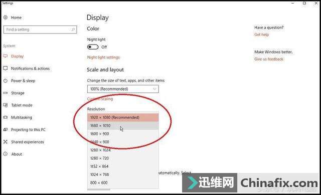

  接下来,您可以更改整体辨别率。

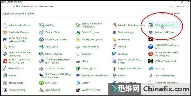

  当然,你也可以调整颜色设置,打开控制面板。

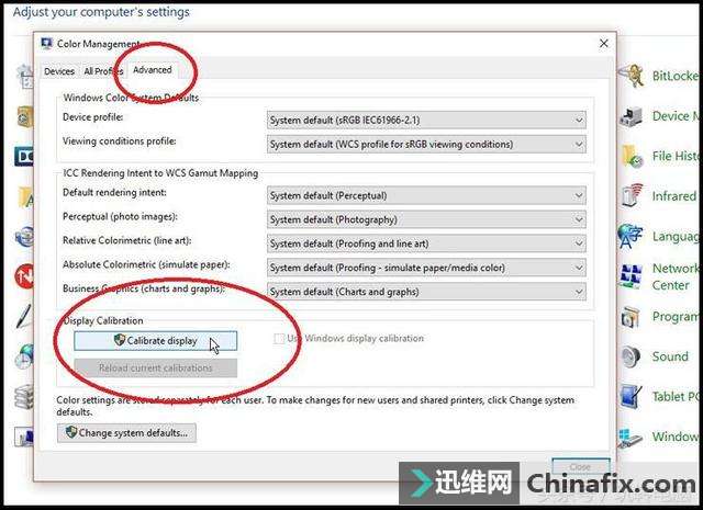

  在“颜色管理”窗口中,单击“高级”选项卡和“校准显示器”。

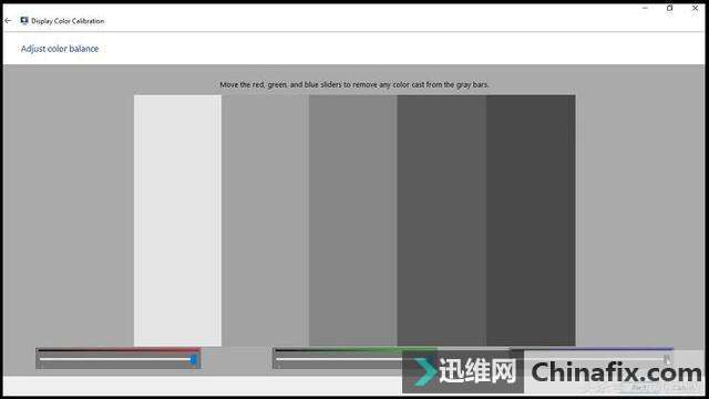

  根据提示,一步步调整伽玛,亮度,对比度和色彩平衡。

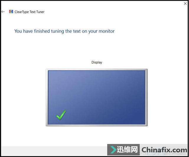

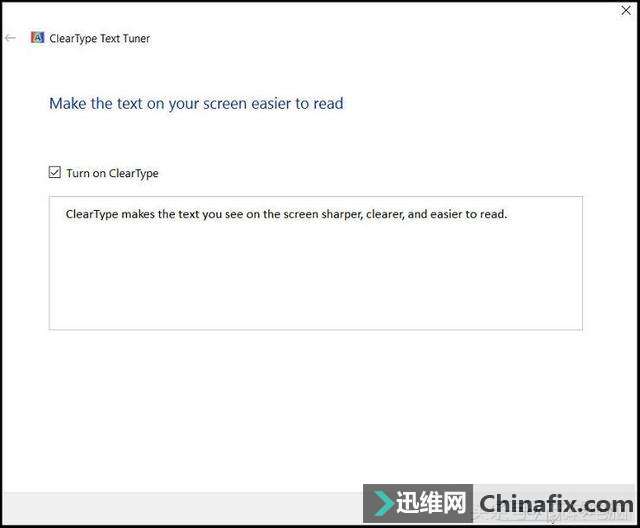

  这里完成后,Win将带您进入ClearType Tuner(主要是调整字体清晰度)。
  在这里,系统会让你一个个选择你看起来最舒服的选项。

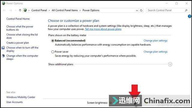

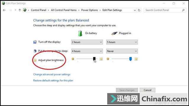

  在Win 10最新版本中,您还可以在笔记本电脑或平板电脑上调整亮度。 在图标视图中打开控制面板,然后单击电源选项的图标。 在“电源选项”窗口中,通过向左或向右移动滑块来更改屏幕亮度。

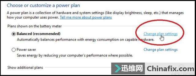

  此外,您可以设置特定电源计划的亮度。 点击您想要调整的计划的“更改计划设置”,如平衡计划。
  在这里,您可以根据设调整计划亮度。
