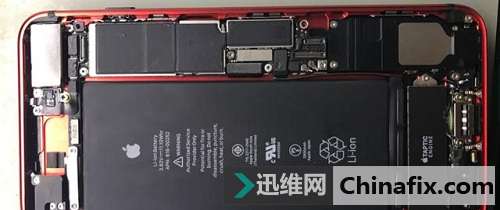

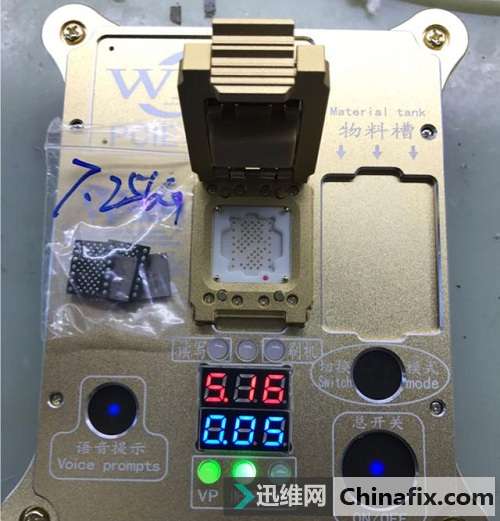

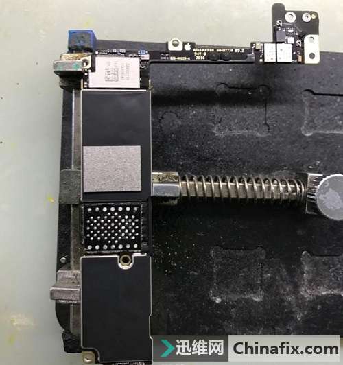

  拆机首先进行手机内存扩容,拆掉原硬盘32G,然后用编程器读取原硬盘序列号等所有信息(客户个人资料无法读取)。
iPhone7P手机内存扩容升级及换后壳全过程(图2)
iPhone7P手机内存扩容升级及换后壳全过程(图3)
  然后复制到全新的256G硬盘上装回去。
iPhone7P手机内存扩容升级及换后壳全过程(图4)

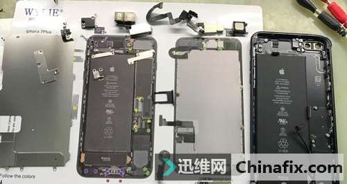

  主板完成,换壳开始,全程用螺丝记忆板防止螺丝弄错。
iPhone7P手机内存扩容升级及换后壳全过程(图5)
iPhone7P手机内存扩容升级及换后壳全过程(图6)

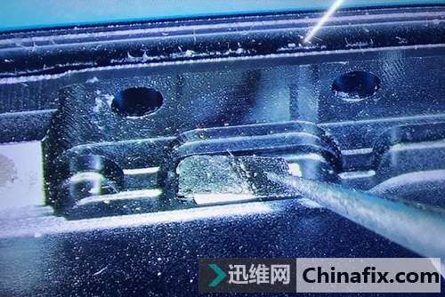

  装机原则就是原机壳上有什么全部照搬!侧面的按键已经和以前的机型完全不同,苹果用了锁扣的机制,结构简单却很精妙!
iPhone7P手机内存扩容升级及换后壳全过程(图8)

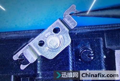

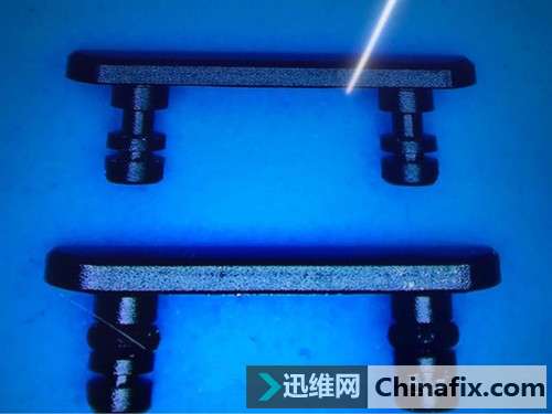

  需要注意的是后期买的壳上,按键不带密封胶圈,建议拆原机上的按键来装,具体区别看图,上面的是仿的,下面的是原装拆机,仿的按键没有密封胶圈,防水防尘效果肯定会打折扣。
iPhone7P手机内存扩容升级及换后壳全过程(图9)

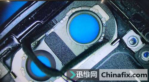

  不要忘记细节,尤其是贴纸,防尘网等小东西!
iPhone7P手机内存扩容升级及换后壳全过程(图10)
iPhone7P手机内存扩容升级及换后壳全过程(图11)
iPhone7P手机内存扩容升级及换后壳全过程(图12)
  全部把小件完美的照搬完毕。

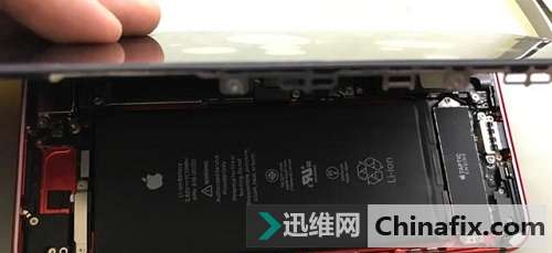

  最后贴上液晶屏幕胶,还原他的原厂密封性。
iPhone7P手机内存扩容升级及换后壳全过程(图14)

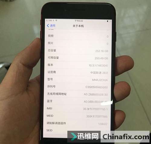

  刷机重新激活,iPhone7P手机内存扩容升级及换后壳完美解决。
