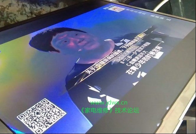

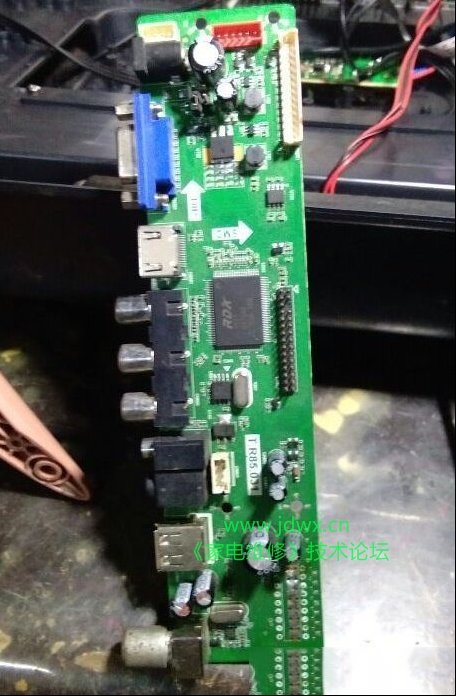

摘要: 本人近期收到同行送来的故障机壹台17寸杂牌液晶电视开机白屏,声音正常,检测排线屏供电电源,只有3.2V,正常应该是5V。检测校正稳压器AMS1117阻值变大超出1000欧值,正常800-450之间。直接换AMS1117开机一切正常。个人 ...
    本人近期收到同行送来的故障机壹台17寸杂牌液晶电视开机白屏,声音正常,检测排线屏供电电源,只有3.2V,正常应该是5V。检测校正稳压器AMS1117阻值变大超出1000欧值,正常800-450之间。直接换AMS1117开机一切正常。个人经验,仅供广大网友参考。
