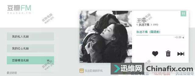

  豆瓣FM上推荐的音乐很好听,但是却无法下载。这里铅锤哥来尝试一下,把地址嗅探出来,然后下载。

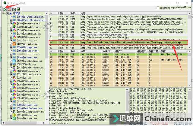

一、启动SRSniffer,并点击左上角的绿色的 “>” 按钮,开始嗅探。
二、打开豆瓣FM的页面
三,可以看到SRSnifer上右侧已经嗅探出一些数据(其中视频文件底色为绿色),找到该列,右键复制地址。

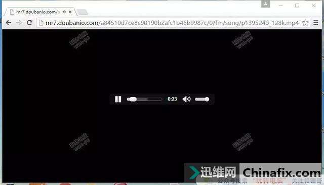

四,打开浏览器,把地址粘贴到地址栏上,这首歌开始播放(证明地址正确)

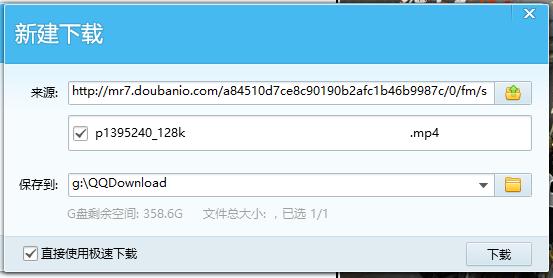

五、如果有需要,也可以把地址粘贴到迅雷或QQ旋风之类的下载工具,进行下载。
