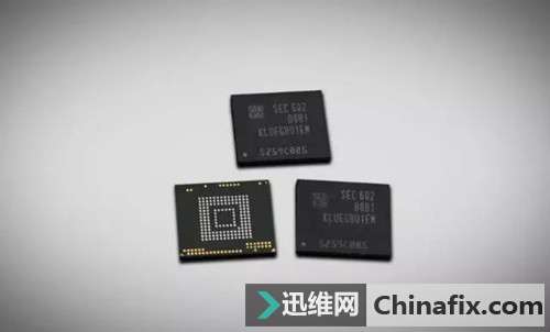

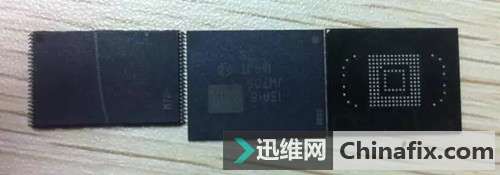

  华为P10被曝光的三种闪存规格,其实是三种不同接口版本的闪存。其中,emmc5.1是MMC协会在2009年开发的一种嵌入式闪存接口。华为P10的闪存采用的是最新版本的eMMC 5.1标准的闪存接口,速度和基于SATA接口的电脑SSD差不多,400MB/s的传输速度。
eMMC芯片
  而UFS2.0、UFS2.1则是电子设备工程联合委员会固态技术协会,简称JEDEC的标准化组织在2011年推出的一项技术,目的就是用来替代eMMC。
  这里跑个题,说一下MMC协会和JEDEC的关系。MMC协会说白了就是一帮做存储卡的厂商,比如华硕、Intel、三星、英飞凌什么的,联合起来搞的一个组织。而JEDEC则是一个全球性的标准化制定组织。所以,这两家的关系,类似于中超联赛和中国足协的关系,MMC是中超联赛,JEDEC是中国足协。
三星的UFS芯片
  UFS比eMMC规格NB的地方,就在于它的读写方式。UFS使用的是串行界面,支持全双工运行,可同时读写操作,还支持指令队列。eMMC是半双工,读写必须分开执行,指令还是用打包的方式。所以UFS天生就比eMMC要快。所以也就有了eMMC传输速度400MB/s和UFS传输速度1400MB/s这种天上地下凳次的差别。
  虽然现在UFS2.1的功耗水平和eMMC 5.1近似,都在1毫瓦左右,但是因为UFS读写时间短,所以在功耗控制方面,UFS还有不少潜力能挖。
