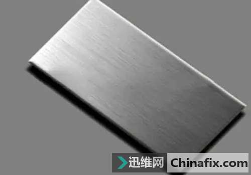

  (二)铝装饰件手机制造工艺工艺  1、铝板拉丝
常用手机制造工艺解析 图3
  铝装饰件手机制造工艺其实是一种修复工艺,也可起美观作用。根据效果可分为直纹、乱纹、波纹、螺旋纹等。并且一般是先拉丝再电镀。直纹拉丝是指在铝板表面用机械磨擦的方法加工出直线纹路。连续直纹可用百洁布或不锈钢刷通过对铝板表面进行连续水平直线磨擦获得。改变不锈钢刷的钢丝直径可获得不同粗细的纹路。乱纹拉丝是在高速运转的铜丝刷下,使铝板前后左右移动磨擦所获得的一种无规则、无明显纹路的亚光丝纹。这种加工,对铝或铝合金板的表面要求较高。波纹一般在刷光机或磨擦机上制取。利用上组磨辊的轴向运动,在铝或铝合金板表面磨刷,得出波浪式纹路。旋纹也称旋光,是采用圆柱状毛毡或研石尼龙轮装在钻床上,用煤油调和抛光油膏,对铝或铝合金板表面进行旋转抛磨所获取的一种丝纹。多用于圆形标牌和小型装饰性表盘的装饰性加工。螺纹是用收到其他维修同行的一台在轴上装有圆形毛毡的小电机,将其固定在桌面上,与桌子边沿成 60 度作用的角度,另外做一个装有固定铝板的拖板,在拖板上贴一条边沿齐直的聚酯薄膜用来限制螺纹进度。利用毛毡的旋转与拖板的直线运动,在铝板表面旋擦出宽度一致的螺纹纹路。

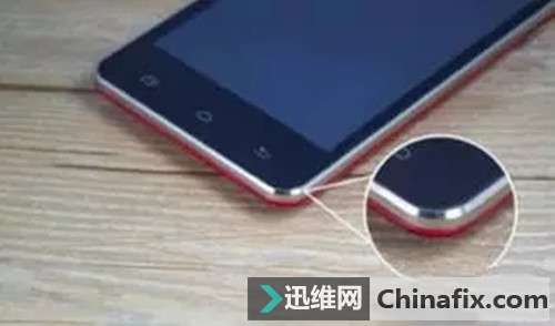

  5、高光亮边手机制造工艺
常用手机制造工艺解析 图7
  一般的铝标会有表面拉丝,喷沙和着色的效果,在产品的周边会有45 的高光亮边,这种效果在韩国也叫批花,是CNC 机床切削而成,因刀具的选择不同,可以有30度,45 度,60 度之分,切削的深度最好小于板材的厚度,例如0.5 的板材就切削掉0.3,0.3 厚的板材就切掉0.2,主要是为防止切到零件的底部,有可能会损伤刀具或者夹具。弧面上也可以处理高光切削的效果,但是加工的流程上就有变化:如果弧度很小,是单边弧度,流程是拉丝(喷沙)阳极氧化 冲裁整形 高光切削如果弧度很大,流程是拉丝(喷沙)阳极氧化 冲裁 高光切削 整形着色是一定放在最后一步,高光部分印刷保护,不被着色上。

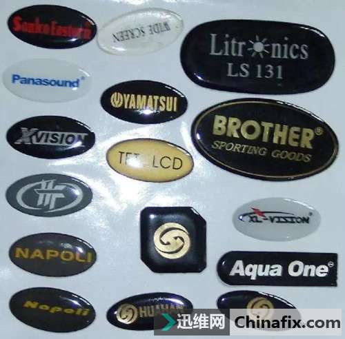

  (二)手机制造工艺——水晶标牌
常用手机制造工艺解析 图9
  手机制造工艺——水晶标牌采用滴塑工艺,颜色丰富又层次感,缺点是受阳光照射、手摸会发黄;背后的丝印效果一次只能印刷一种颜色,不良率高。

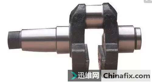

  利用专门的配置的两种涂液,在金属件需要镀的部分不停“涂刷”,在涂刷区域产生化学反应,堆积出一个涂层,手工操作,用于工件上面的“加料”,以达到尺寸要求,常用于柴油机曲轴,连杆等的处理,缺点有污染。
