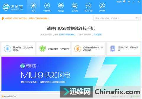

  第二步:下载安装线刷宝。
  在电脑上打开线刷宝官网,下载安装线刷宝客户端。安装时,一路直接点击“下一步”就行了。打开后如图:

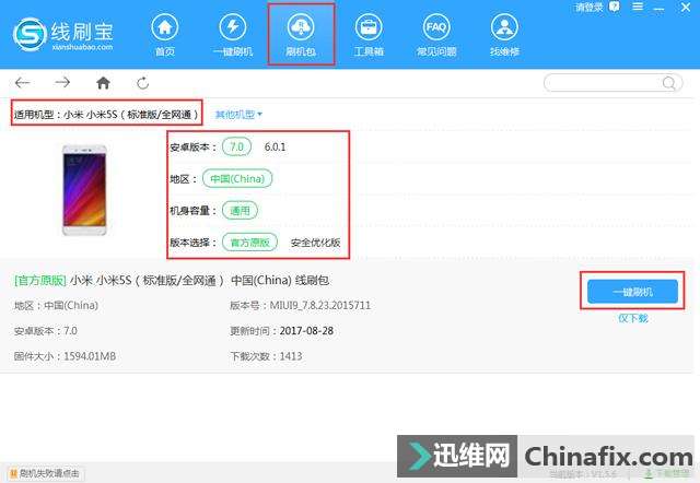

  第三步:搜索下载刷机包。(截图以小米5S为例)
  点击界面上的“刷机包”,然后在搜索框里面搜索你的手机型号,然后搜索刷机包,搜到以后点击“一键刷机”就行了!
  手机的型号和版本一定要对,不然铁定刷机失败!
  找到的刷机包可能有很多个,如果不知道怎么选,直接选择默认的最新的、最上面的那个就可以了!
  点击了“一键刷机”之后,等着下载完成就行了。一般可能需要半小时左右。
