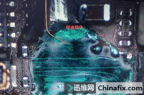

      机器型号:iPhone6  故障表现为:螺丝顶坏主板导致手机黑屏  顾客的收到其他维修同行的一台iPhone6,屏幕有时卡屏,顾客自行拆机研究,结果装完后手机黑屏,再也不显示了。  维修过程:  根据维修经验,由于是拆装引起的手机黑屏,想着应该是螺丝柱顶坏主板可能性最大了,经过诊断,是左下角上错了长螺丝,导致顶断主板内部的走线,刮开后,发现电路板已经顶坏了,而且都钻到第三层了。
主板第三层被钻坏导致手机黑屏
  下面就开始飞线修复了。

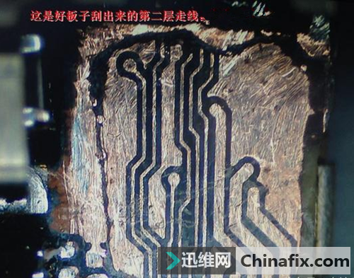

  好板子刮出来的第二层走线。
解决iPhone6螺丝顶坏主板导致手机黑屏故障参照好板的第二层走线

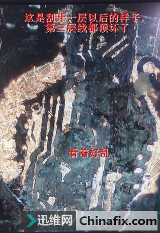

  这是故障板刮开一层以后的样子,第三层线都顶坏了。

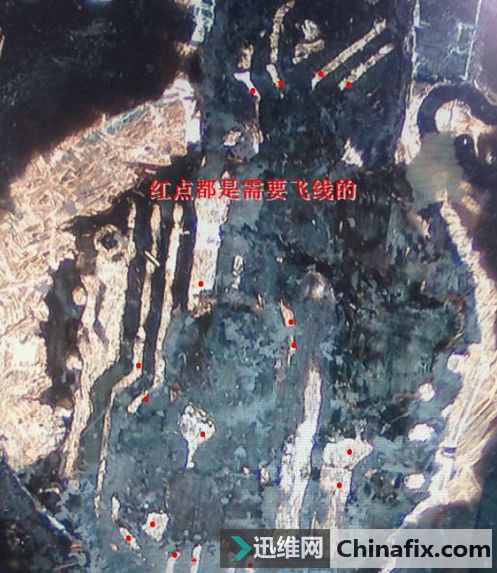

iPhone6螺丝顶坏主板导致手机黑屏—刮开后的故障板
  图中红点都是需要飞线的。
解决手机黑屏故障需要飞线的点

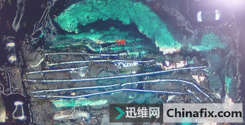

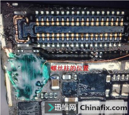

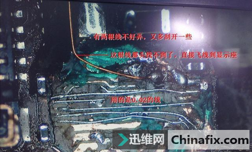

  第三层顶断了一根线,飞线比较容易,飞好线后绿油固化。等第三层绿油固化好后再飞第二层的线,测试没问题后再次绿油固化。第一层,就是接地的一层铜箔,不需要再处理!
飞线解决iPhone6螺丝顶坏主板导致手机黑屏故障 图
飞线解决iPhone6螺丝顶坏主板导致手机黑屏故障—绿油固化 图
飞线解决iPhone6螺丝顶坏主板导致手机黑屏故障—飞线到螺丝柱的位置

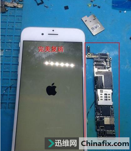

  飞好线处理好后,开机测试,手机黑屏故障解决,完美亮机。至此,iPhone6螺丝顶坏主板导致手机黑屏维修结束。
iPhone6手机黑屏故障解决
  总结:  在此提醒大家,以后在拆机过程中,特别是苹果机,一定要注意螺丝的长短以及位置,千万别弄混了,不然真的会伤主板,导致诸如手机黑屏等一些故障。
