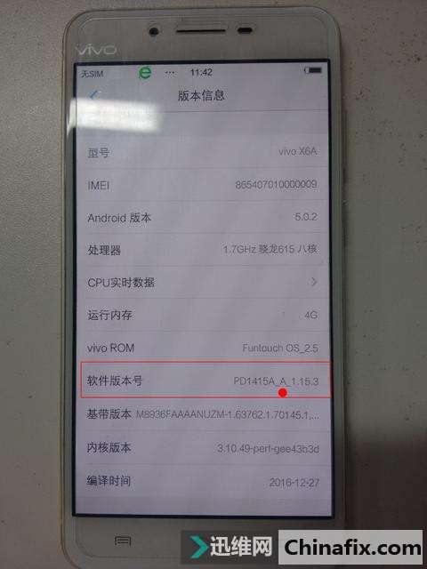

[object Object]  怎么看自己的手机是什么版本呢?
  如果手机可以开机,那么直接依次点击手机上的设置——更多设置——关于手机——版本信息,拉到最下方,就可以看到版本信息了,中间有字母A的就是A版本,如图:

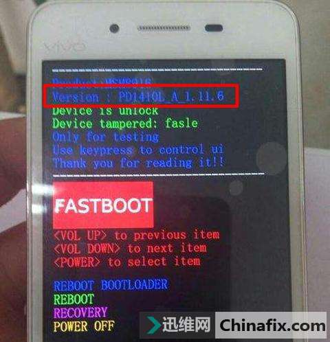

  那么手机如果无法开机了呢?您可以将手机关机,然后同时按住电源键和音量下键手机会进入fastboot模式,上面也显示了手机的系统版本:
  手机无法进入fastboot模式?那么这款手机也无法刷机了,请送到售后维修处理。
