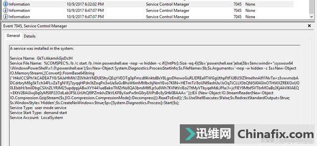

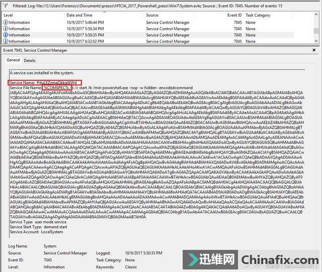

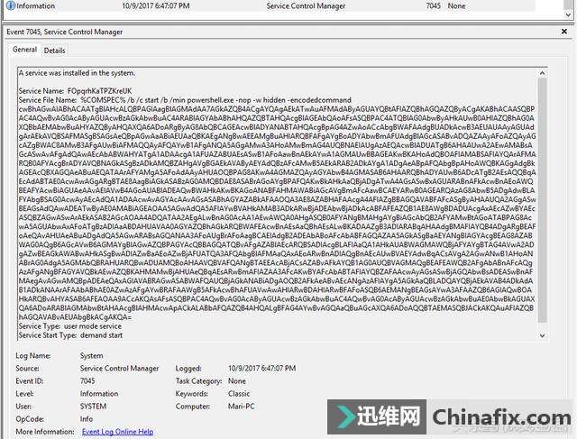

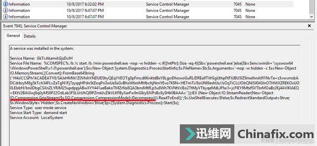

  首先我想介绍我最喜欢的一个例子:如何通过System事件日志发现攻击者将PowerShell脚本安装成本机服务。为了定位这类程序,我所做的第一件事情就是查找ID为7045的那些事件(Event ID 7045)。当系统中安装某个服务时,日志中就会出现这类事件。以服务形式安装的某个PowerShell脚本如下所示:
上图中我用红框标出了一些值得注意的信息:
  1、服务名(Service Name)为随机的字符串。
  2、服务文件名(Service File Name)为%COMSPEC%,这个字符串为cmd.exe所对应的环境变量。
  3、引用了powershell可执行文件。
  4、包含经过Base64编码的数据。

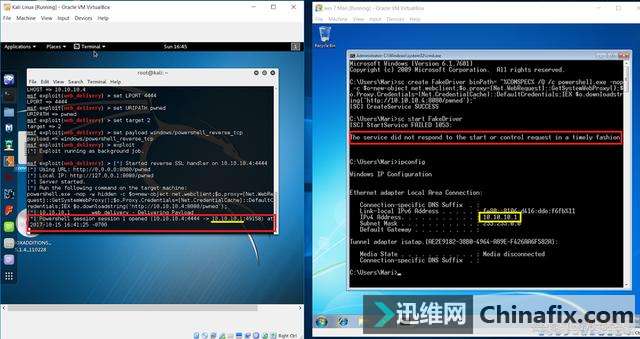

  那么,这类事件为什么会出现在日志中?有多种方式可以做到这一点,其中一种方式就是运用内置的Win服务控制管理器(Service Control Manager)来创建服务,命令如下所示:
  上述命令会创建名为“MyService”的一个服务,“binPath=”选项用来启动cmd.exe,后者会执行PowerShell代码。

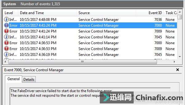

  有个有趣的信息需要引起我们的注意:以这种方式创建服务后,我们可能会得到一些错误信息。然而,这些错误信息并不意味着服务安装失败,原因在于Win希望安装“真实”的二进制程序,因此在等待这个“服务”时会出现“超时”,最终呈现错误信息。我也是经过测验才知道这一点。在测验过程中,我运用该方式成功安装了一个反弹shell,操作过程中Win主机上会产生服务错误信息。如下图中,左图为我在攻击虚拟机上启动的一个Metasploit会话,右图为安装了Win 7系统的虚拟机。虽然Win 7主机会提示“服务没有及时响应启动或控制请求(The service did not respond to the start or control request in a timely fashion)”,但并不影响Metasploit会话中成功打开反弹shell:

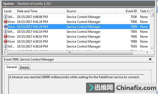

  如下两图分别对应System事件日志中的7000以及7009事件。虽然7009事件提示说“FakeDriver服务启动失败(The FakeDriver service failed to start)”,但这并不代表binPath变量中包含的命令执行失败。所以,如果根据这些信息判断PowerShell没有执行,我们可能会得到错误结论:

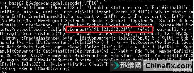

  我们可以运用python来解码System日志中7045事件所包含的经过base64编码的PowerShell命令。有趣的一点是,这是一段Unicode编码的base64代码,因此在解压时我们需要指定额外的参数。(为了便于展示,我没有所有呈现所有base64文本,你需要在解码程序中包含所有的base64文本):
  解码后的PowerShell命令如下所示。快速查看代码后,我们可以找到一些有趣的线索,比如,我们可以在其中找到与Net Socket有关的TCP协议以及IP地址信息:
  这段代码在功能上与运用Meterpreter用来创建反弹shell相似。上述PowerShell代码解码起来非常容易,然而,许多场景下,我们面临的情况并没有那么简单。

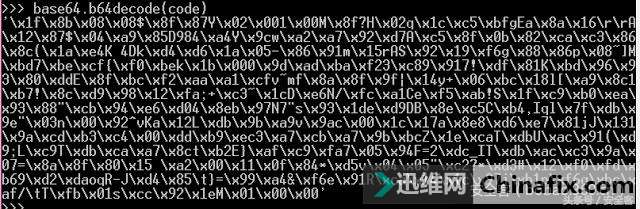

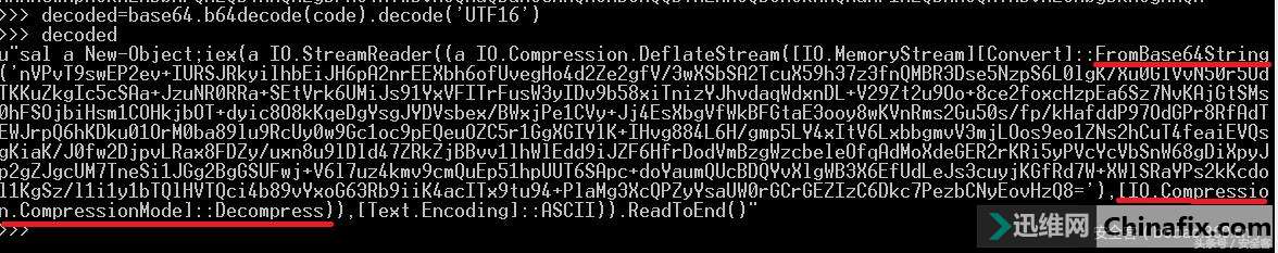

  我们还是运用Python来解码这段base64编码的PowerShell代码:
这一次,解码后的结果没有那么直观。如果我们回过头好好观察一下System中的事件记录,我们可以发现其中包含有关“Gzip”以及“Decompress”相关信息:

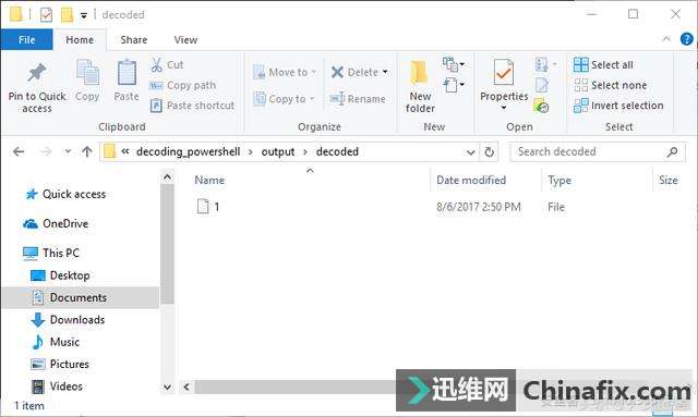

  根据这些信息,我们可以逆向思考,这段数据可能先经过Gzip的压缩,然后再运用base64进行编码。因此,我决定运用python将base64的解码结果写入到文件中,以便进一步解压缩处理:
  通过7zip,我成功解压了这个gzip文件!操作过程中没有出现任何错误信息,因此我运用的可能是正确的方式:

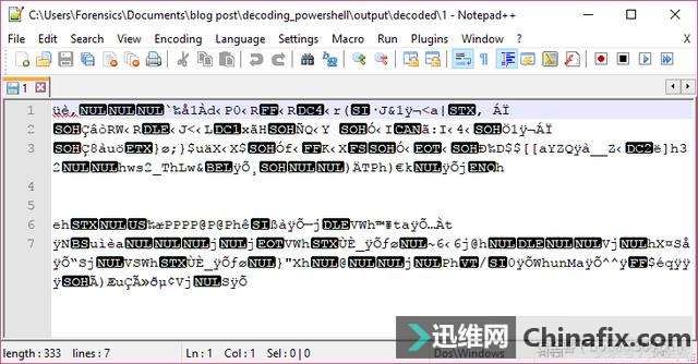

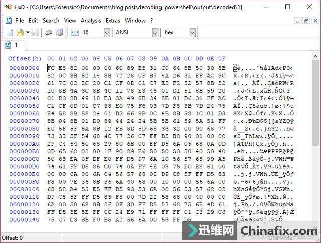

  然后,我通过文本编辑器打开解压后的文件,希望能看到一些PowerShell代码:
  如何维修?好吧,是时候祭出十六进制编辑器了:

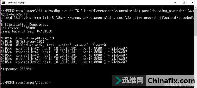

  依然没有太大帮助。我猜测这应该是一段shellcode代码。下一步,我想通过PDF Stream Dumper的shellcode分析工具,即scdbg.exe来分析这段数据:
  正中靶心!scdbg.exe可以从shellcode中提取出某些IOC特征。

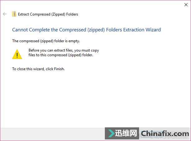

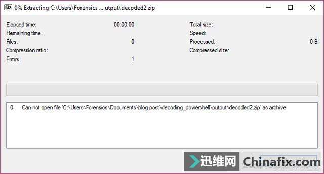

  显然,代码先经过混淆,然后运用压缩方式再次进行混淆。这种情况之前我经常见到。这一次压缩文本中没有显示包含“gzip”字符串,因此我决定将第二轮base64结果保存到常规zip文件中,然后运用7zip再次打开这个文件:
  运用7zip打开这个文件时,我看到了如下错误:
  运用Win自带的工具打开时也会提示错误信息:

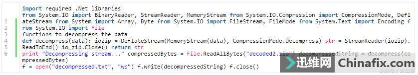

  我也试过运用各种python库来解压这个压缩文件。经过一番调研后,我发现这种压缩方式与某些.Net库有关。由于我自己非常喜欢Python,我想知道如何运用Python来解压这个文件,这样我就能将解压代码写到自己的脚本中。Python是门跨平台语言,在Linux、Win以及Mac都可以运用,而.Net由于核心机制原因无法做到这一点。因此,我选择运用Iron Python来搞定这个问题(当然,你可以运用PowerShell来解压这段数据,然而我前面说过,我还是想用Python来完成这个任务)。
  根据Iron Python官网的说法,“IronPython是Python编程语言的开源实现方案,与.NET Framework密切相关。IronPython可以运用.NET Framework和Python库,并且其他.NET代码想要运用Python代码也非常简单”。在Win上安装IronPython非常简单,只需要一个MSI文件即可。安装完毕后,你就可以运用ipy.exe来运行脚本(稍后我会给出具体例子)。

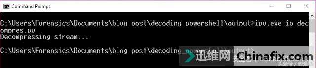

  有了这个工具后,我就可以开发python代码(io_decompress.py),运用python IO压缩库来解压zip文件:

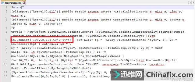

  通过IronPython来运行这段脚本也非常简单,命令为ipy.exe io_decompress.py,如下所示:
  这段脚本生成了decompressed.txt文件,其中包含明文版的PowerShell脚本,如下图所示。我们需要注意其中包含的IP地址信息:
