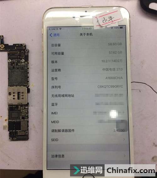

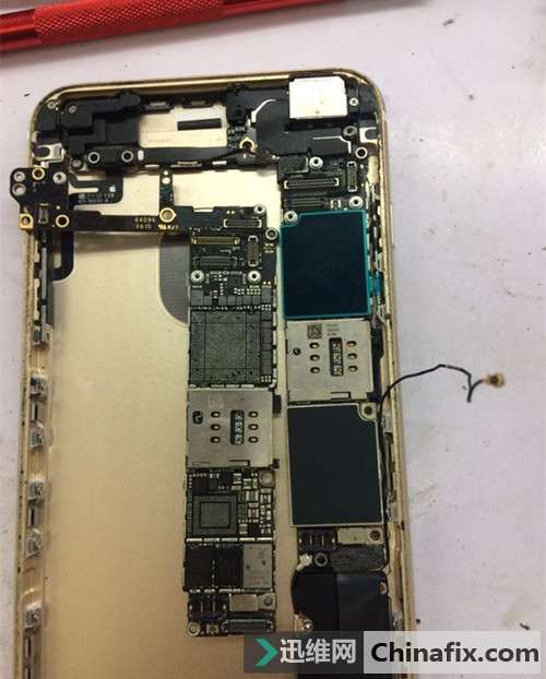

      机器型号:iPhone6s
  故障表现为:手机进水,不开机。
  接收收到其他维修同行的一台港版iPhone6s,此机是手机进水的机器,拆开主板发现手机进水导致整块主板腐蚀严重,一般情况下对于这种手机进水的机器我们是不建议做CPU的,因为底板腐蚀严重,修的开机也是会有一系列的问题陆续显现,我们选择搬板解决问题。刚好手头有一块6sPlus底板,也就直接从6S变成6sPlus吧!
iPhone6s手机进水不开机 主板严重腐蚀,搬板秒变6sP过程分享 图1

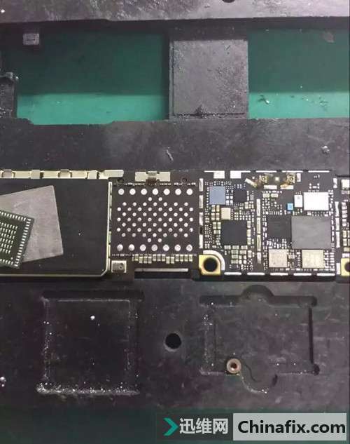

  维修过程:
  手机进水,主板腐蚀严重

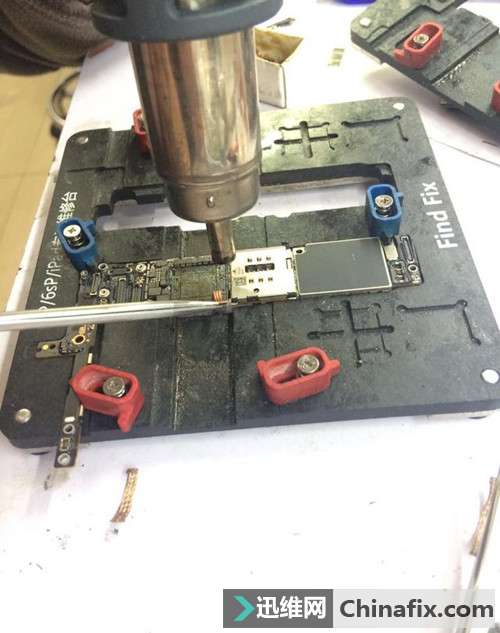

  首先要把手机进水的6s的套件从主板上拆下来:CPU、基带CPU、码片、硬盘 ,顺便也把WiFi一块弄下来,费事解绑。
iPhone6s手机进水不开机 主板严重腐蚀,搬板秒变6sP过程分享 图2

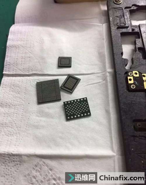

  硬盘跟wifi一块拆除。
iPhone6s手机进水不开机 主板严重腐蚀,搬板秒变6sP过程分享 图3
iPhone6s手机进水不开机 主板严重腐蚀,搬板秒变6sP过程分享 图4
iPhone6s手机进水不开机 主板严重腐蚀,搬板秒变6sP过程分享 图5
  套件拆下来以后,处理干净。

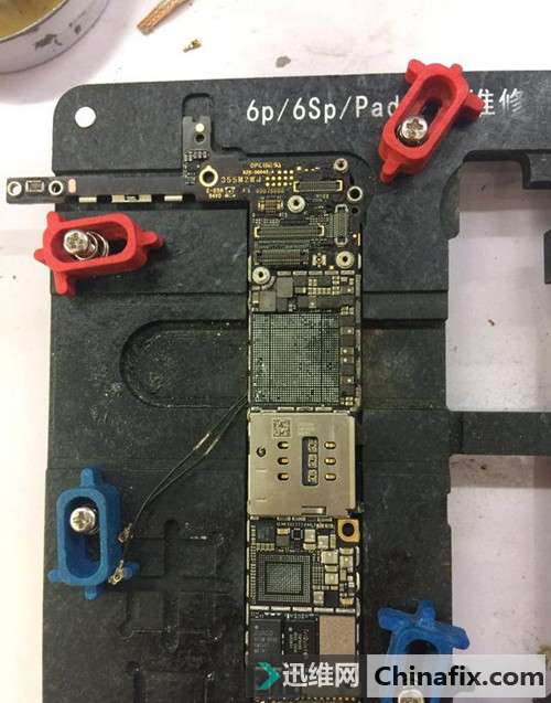

  拆下套件以后,就把事先准备好的6splus拿出来。
iPhone6s手机进水不开机 主板严重腐蚀,搬板秒变6sP过程分享 图7
iPhone6s手机进水不开机 主板严重腐蚀,搬板秒变6sP过程分享 图8

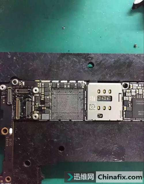

  把6S的套件慢慢安装到6SPLUS的板子上去。
iPhone6s手机进水不开机 主板严重腐蚀,搬板秒变6sP过程分享 图9
  处理干净底板。

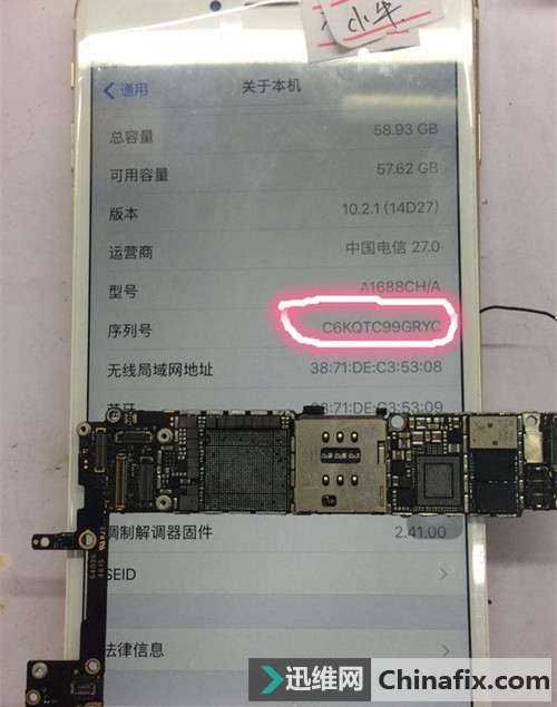

  搬版后唯一不变的是系列号,我们查询下系列号就可以分别现在这台机子是6S还是6splus.
iPhone6s手机进水不开机 主板严重腐蚀,搬板秒变6sP过程分享 图13
  系列号是手机身份证改变不了的。
iPhone6s手机进水不开机 主板严重腐蚀,搬板秒变6sP过程分享 图14
  不查系列号是分不出来的。
