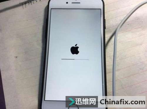

      其实“iPhone白苹果”这事儿如果是iPhone轻度用户,可能大家一辈子都不会遇到一次。但如果是iPhone重度用户、越狱爱好者、软件收集狂,可能就会遇到iPhone白苹果了。但其实“iPhone白苹果”并不可怕,一般情况的白苹果我们自己就可以在家修复。具体怎么修,我们在文中给大家解答。首先我们来说说在如何维修下iPhone会变成“iPhone白苹果”吧!
 图1
  白苹果,一般指iOS设备出现软、硬件故障,卡在一个类似于启动画面上(iPhone的颜色不同,会出现白底黑苹果或黑底白苹果),无法正常进入手机系统,无法实现任何操作的一种状态。大部分时候“iPhone白苹果”是系统出现BUG,很少因为硬件问题而白苹果。

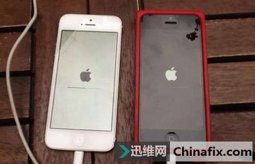

  二、越狱造成的“iPhone白苹果”
图2
  iOS越狱,是用于获取苹果公司便携装置操作系统iOS最高权限的一种技术手段,用户使用这种技术及软件可以获取到iOS的最高权限,甚至可能可以进一步解开运营商对手机网络的限制。越狱的人有几种心态:  第一,觉得iOS本身的设计不符合自己的需求,如之前iOS没有第三方键盘;  第二,想要与众不同的炫酷,如将iOS系统改造成如MAC系统中手指滑过图标有跃出效果;  第三,想要免费使用收费的软件;第四,安装APP Store里面没有的软件。
  不管是哪种心态,越狱的人其实在越狱的一瞬间就已经破坏了iOS系统的完整性,利用漏洞对iOS进行修改,但这样做难免就会引起系统BUG,在系统无法正常运算的时候,肯定会出现白苹果。这种情况一般会出现在iPhone重度用户身上,这种情况恢复起来要稍微麻烦一些。

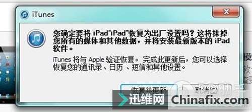

  首先,如果你的iPhone没有越狱,就比较简单。用户可以通过重刷固件来解决:  第一步是要在电脑上下载iTunes(已下载用户请忽略);  第二步是下载一个最新的iOS固件到你的电脑上;  第三步是运行iTunes,并用数据线将电脑和iPhone连接;  第四步是同时按住iPhone的电源键和home键/音量键(不同机型不同方法,自行上网查询,不再分机型赘述)一段时间(大概10秒),然后等待iTunes识别你的iPhone;  第五步是在iTunes识别你的iPhone后,在iTunes里面寻找恢复设备的选项,选择恢复设备,iTunes就会重新对iPhone安装iOS。这样,在安装完成后,白苹果的问题就解决好了。

  解决办法:与未越狱的恢复办法的前几步相同,直到第五步后iPhone重启的时候,iTunes会弹出页面提示将会抹掉一切内容,还将会与Apple服务器验证恢复,当验证以及提取文件完成以后,iTunes就会自动为iphone重新安装下载好的固件版本了,等待安装成功后重新插手机卡联网激活一下iPhone就可以了。
